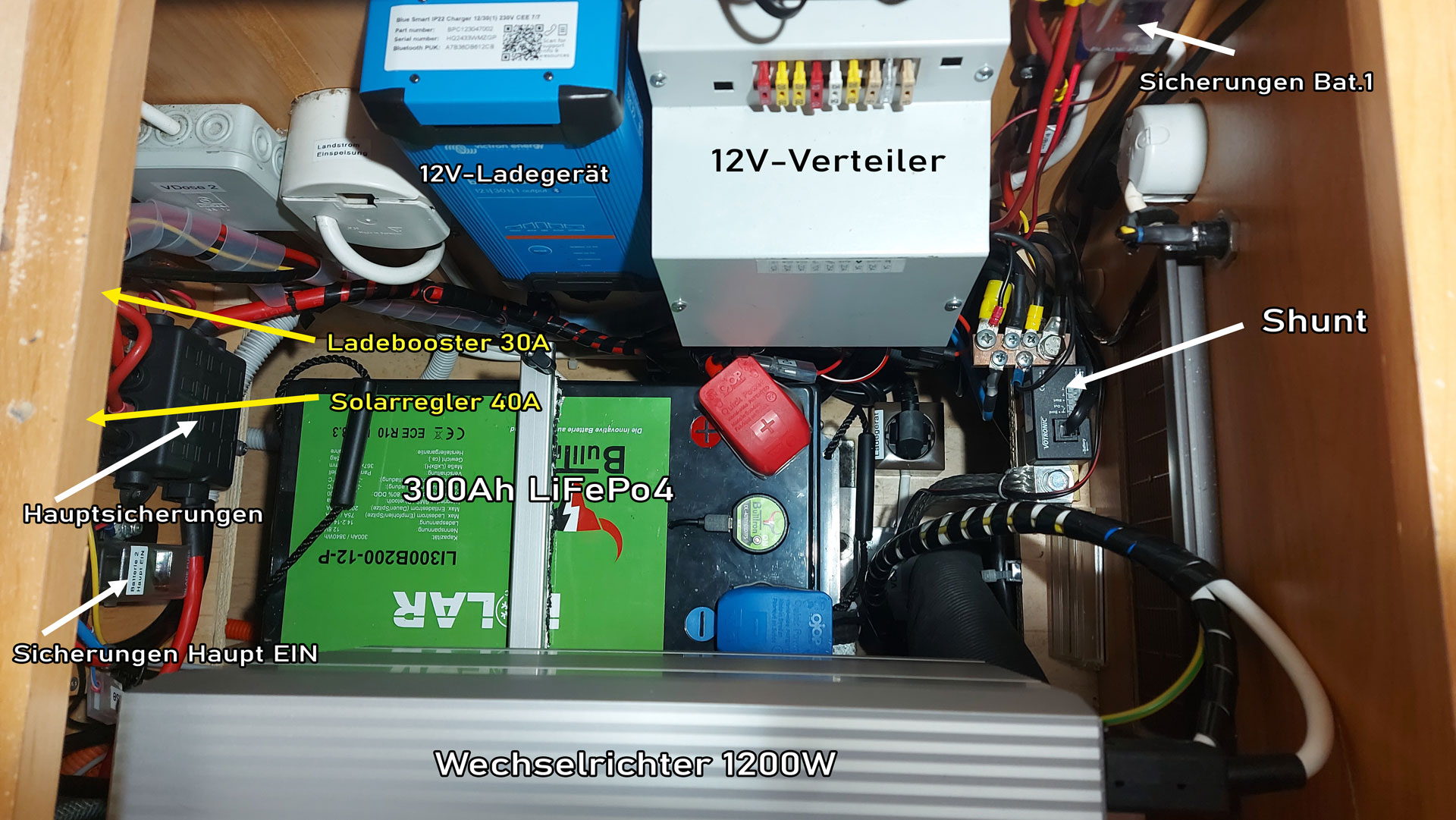

Für größeres Bild bitte klicken!Bisher befand man sich  mit der Montage einer Solaranlage (PV-Anlage) auf einem Wohnmobil in einer Grauzone. Streng genommen war dies eine bauliche Veränderung des Fahrzeugs und hätte im Zuge einer Einzelabnahme in die Fahrzeugpapiere eingetragen werden müssen. Da es aber bisher keine Vorgaben für die Prüfung solcher Anlage gab, wurden Solaranlagen bisher stillschweigend geduldet. Das wird sich wohl nun ändern!
Im August 2025 hat der TÜV-Verband das neue Merkblatt über Photovoltaikanlagen in/an Fahrzeugen veröffentlicht. Damit werden erstmals einheitliche Beurteilungskriterien für die Begutachtung von PV-Anlagen erstellt. Damit sind die Kriterien für das Einzelgenehmigungsverfahren und auch für die periodische Überwachung der PV-Anlage in Fahrzeugen festgeschrieben.
Demnach muss zukünftig für die PV-Anlage eine vollständige Systembeschreibung erstellt werden. Diese wird dann in Feld 22 der Zulassungsbescheinigung aufgenommen. Dazu kommen Änderungen in den Feldern 1 bis 21 bezüglich der Fahrzeugmaße und -massen.

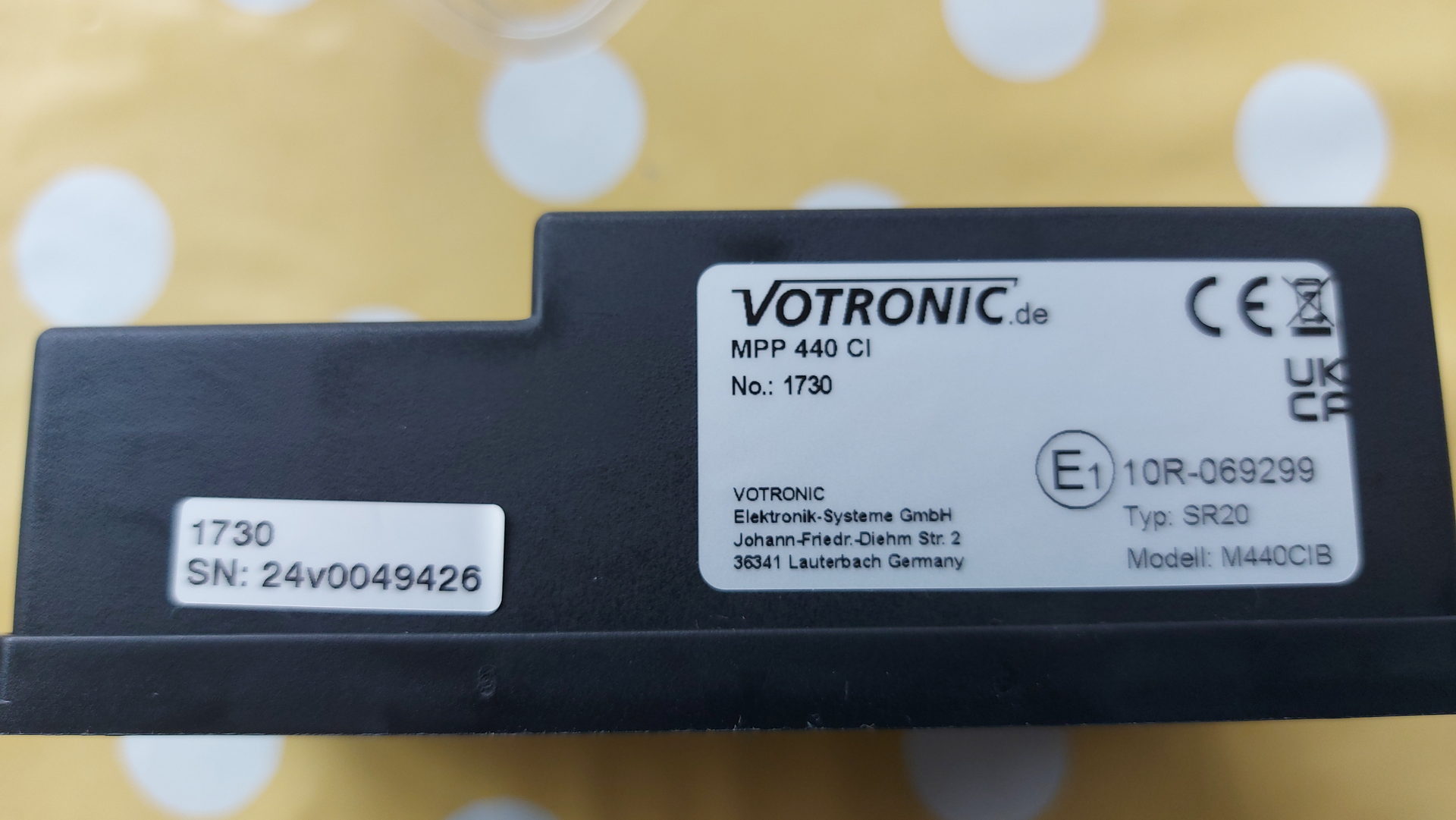

Für größeres Bild bitte klicken!Grundsätzlich sind dabei Hersteller, Typ und (falls vorhanden) Genehmigungsnummer folgender Bauteile angegeben werden:
PV-Module (Anzahl, Typ und Verschaltung, max. mögliche Systemspannung und Ort der Anbringung) und falls ebenfalls nachgerüstet wurden:
Solarregler, Spannungswandler, Energiespeicher, Ladegerät und Wechselrichter.
Die gute Nachricht vorweg: Für Fahrzeuge, die vor dem Erscheinen des Merkblatts mit einer PV-Anlage ausgerüstet waren, ist die Systembeschreibung nicht zwingend erforderlich. Dem Fahrzeughalter wird aber eine nachträgliche Begutachtung empfohlen. Die Frage wird nur sein, wie dies zukünftig bei den periodischen TÜV-Prüfungen gehandhabt wird?

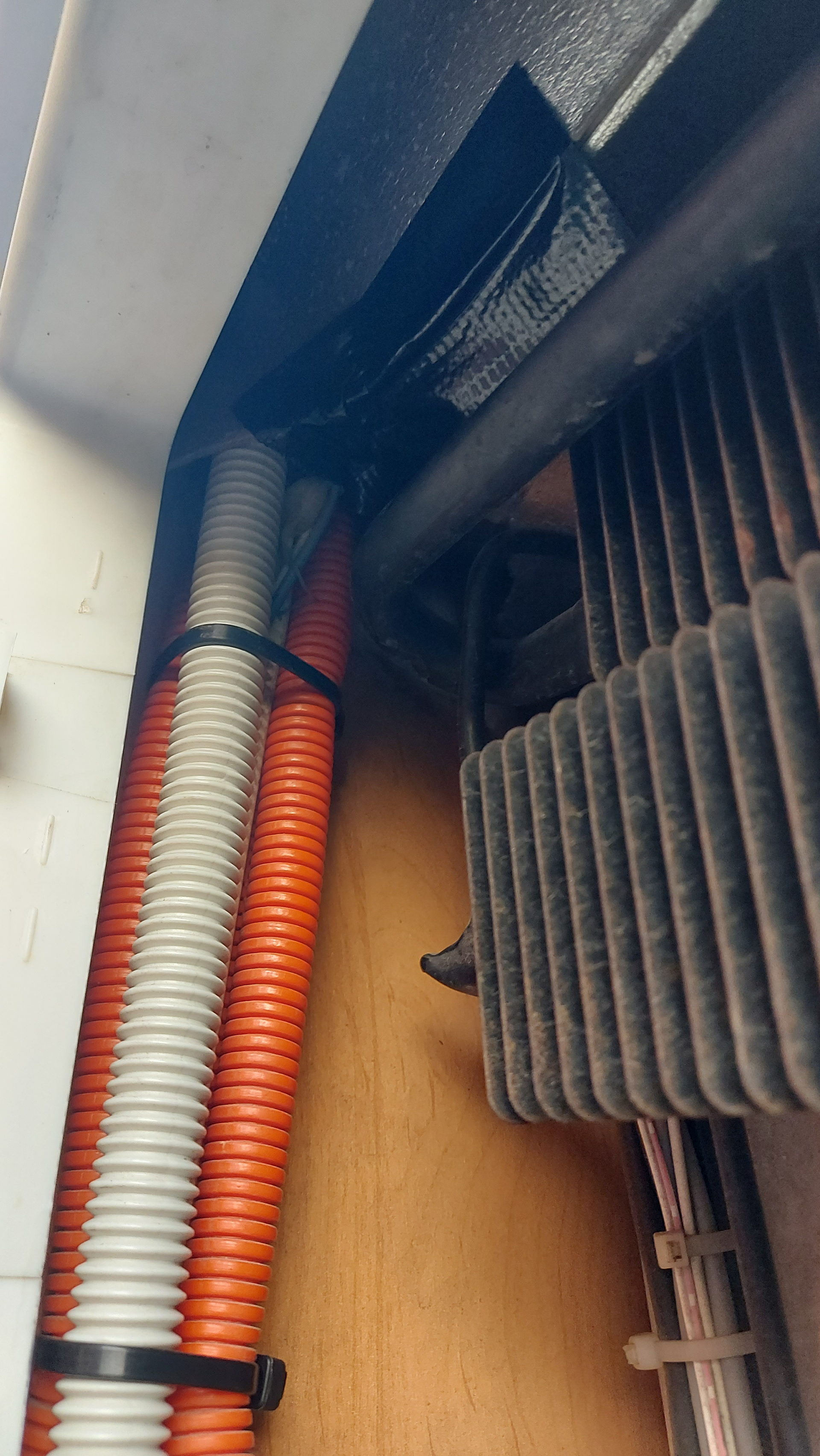

Für größeres Bild bitte klicken!Neben der Systembeschreibung werden in dem Merkblatt aber auch Anforderungen an die PV-Anlage festgeschrieben. So geht es einmal um Art und Verschaltung der Module. Dabei ist eine Spannungsgrenze von 60 V DC ein wichtiges Kriterium. Weiter geht es mit der Absicherung bzw. der Kurzschlussfestigkeit der verwendeten Kabel. Hinzu kommen Anforderungen an die äußeren Umwelteinflüsse auf die Kabel und die Verlegung sowie Leitungsverbinder.
Auch werden Anforderungen an das Reflexions- und Splitterverhalten der Solarmodule beschrieben. Dies ist aber nur bei Montage in einer Höhe von unter 2 m erheblich. Auf dem Dach eines Wohnmobils spielt dies keine Rolle.
Interessanter wird es aber bei den verbauten Komponenten. So wird z.B. beim Solarregler oder Wechselrichter besonders darauf zu achten, dass diese Bauteile explizit für die Verwendung in Fahrzeugen zugelassen sind. Oft werden nämlich Bauteile die für Inselanlagen vorgesehen sind in Fahrzeugen verbaut.

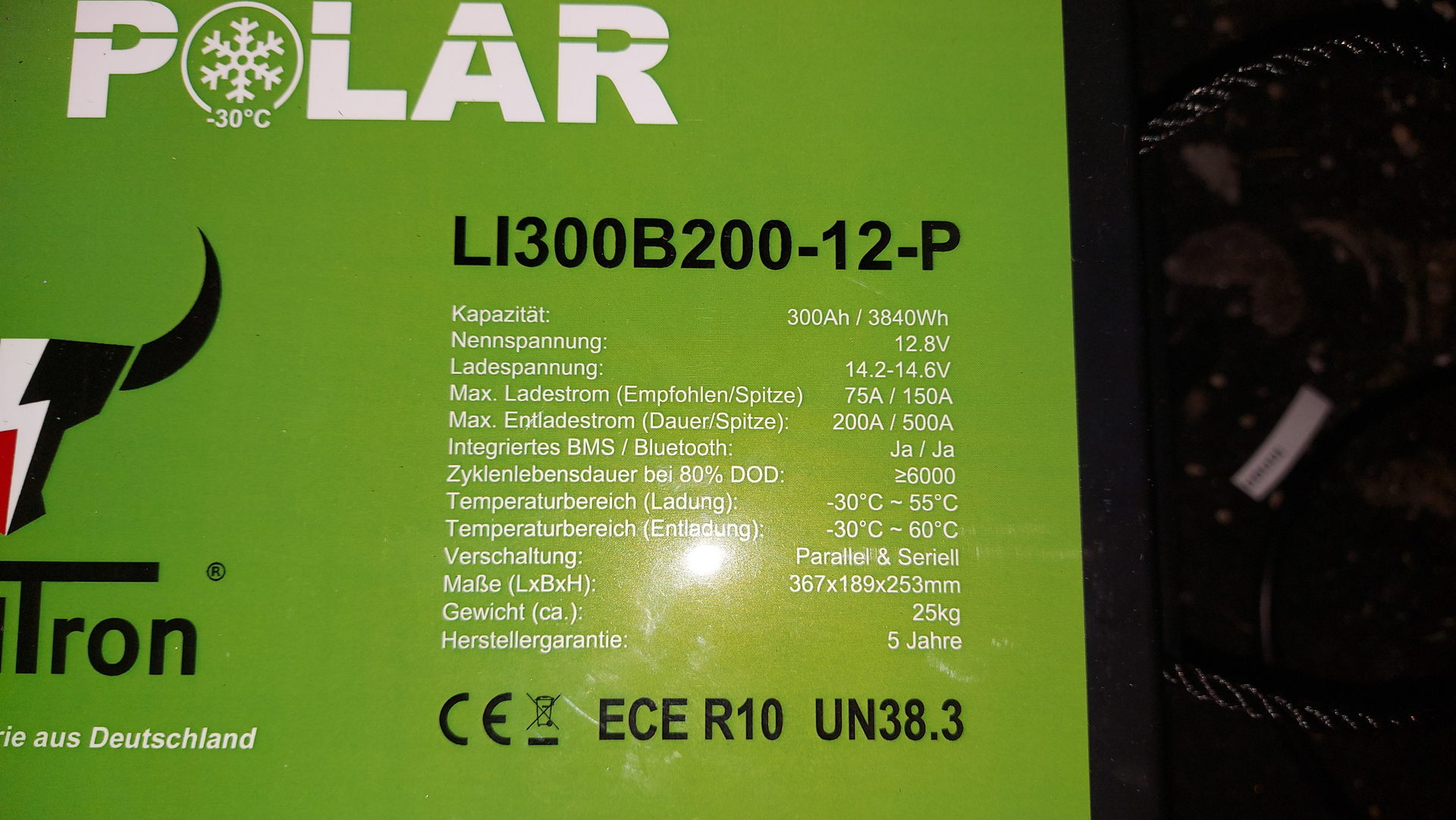

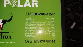

Für größeres Bild bitte klicken!Noch spezieller wird es bei verbauten lithiumbasierten Energiespeichern. Hier ist ein Nachweis erforderlich, dass diese durch ein akkreditiertes Testlabor gemäß UN 38.3 (Transporttest zur Batteriesicherheit) geprüft und zertifiziert sind. Zusätzlich ist ein entsprechend geeignetes Batteriemanagementsystem (BMS) erforderlich. Für dieses muss ein Nachweis nach UN-Regelung Nr. 10 vorliegen. Somit scheiden selbst gebaute Lithiumakkus in Fahrzeugen zukünftig aus. Auch darf bezweifelt werden, ob viele billige „China-Akkus“ diese Anforderungen erfüllen.
Dagegen sind die Anforderungen an die Mindestabstände und Befestigungen des Akkus fast schon einfach. Nur muss mir noch jemand erklären, wie das vereinfachte Verfahren zur Abschätzung der hinreichenden Befestigung gemäß UN-Regelung 67.01 Teil 2 Abschnitt 17.4.6 (20 g in Längsrichtung und 8 g in Querrichtung) aussieht. Auf jeden Fall dürfte damit eine Befestigung des Akkus mittels Spanngurt unzulässig sein, oder?
