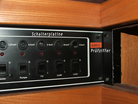

Für größeres Bild bitte klicken!Die Elektrotechnik im Aufbau des Hobby 600 der 1. Generation wurde im Laufe der ersten Jahre mehrfach verändert. An Hand eines kleinen farbigen Aufklebers mit einer 4-stelligen Numer am Bord-Control-Center (BCC) lässt sich die passende Schaltplanversion ermiteln.

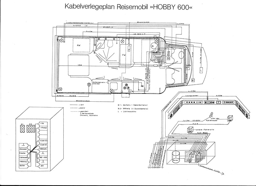

kabelplan_v3-1
Dieser Plan zeigt die schematische Anordnung von Ladegerät und Contoll- Panel und der verlegten Leitungen.
Quelle: Zeichnung Hobby- Wohnwagenwerk vom 14.06.85
Die Zeichnungen wurden mir von Carsten aus Koblenz zur Verfügung gestellt.
Am 20.12.07 durch Kabelplan von Simon aus den Niederlanden ersetzt. In dieser Version sind auch die verlegten Kabel im Wohnbereich dargestellt.

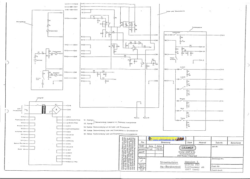

stromlaufplanbordcontollv5
Stromlaufplan
Bedienungsblende und Ladegerät für Wohnmobil Hobby 600
Version 5 : gültig für Prüfnummer ab 1917 (rot)
Quelle: Zeichnung der Fa. Gegr. Cramer vom 26.03.87
Update_29.05.09: mit größeren Seiten zum ausdrucken

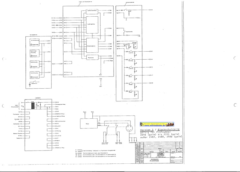

stromlaufplanbordcontollv3
Stromlaufplan / Blockschaltbild
Version 3 : gültig für Prüfnummer 2046 (gelb) bis 2723 (gelb) außer 2487, 2488, 2489 (gelb)
Quelle: Zeichnung der Fa. Gegr. Cramer vom 03.09.85
(9 Stimmen)

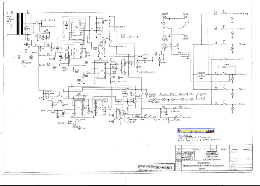

stromlaufplanbordcontollv2
Stromlaufplan
Version 2 : gültig für Prüfnummer 1014 (gelb) bis 2040 (gelb)
Quelle: Zeichnung der Fa. Gegr. Cramer vom 19.09.84
(9 Stimmen)

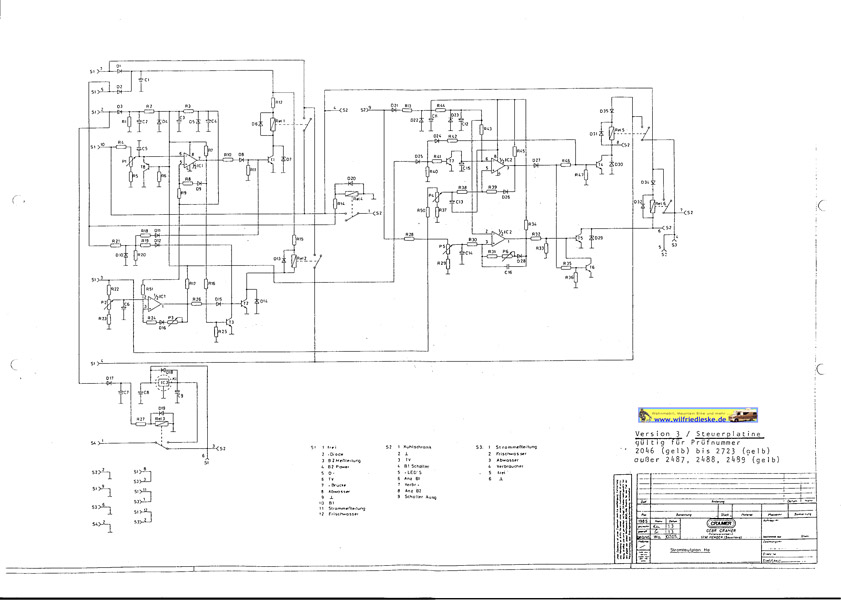

steuerplatinev3
Stromlaufplan
Steuerplatine für Wohnmobil Hobby 600
Quelle: Zeichnung der Fa. Gegr. Cramer vom 01.03.85
