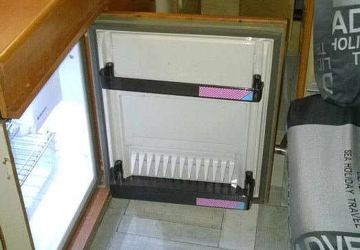

Wir fanden die links angeschlagene Kühlschranktür immer sehr unpraktisch. Ich habe schon mal versucht der Tür zu drehen, aber wegen der dicken Frontverkleidung passt sie beim Öffnen nicht in den Raum zwischen Kühlschrank und rechter Schublade. Links ist zwischen Kühlschrank und Gasschrank dafür extra eine Spalte von 20mm.
Um der Drehseite zu wechseln habe ich den ganzen Kühlschrank um 20mm nach links geschoben und die Spalte umgebaut. Dazu mussten auch die Bedienelemente des Kühlschranks versetzt werden.

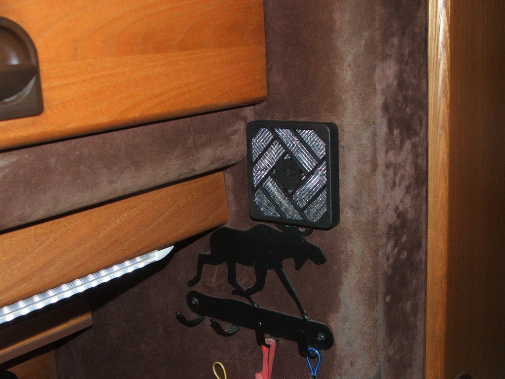

Der wärmste Raum beim Betrieb der Truma-Heizung im Hobby 600 ist der Kleiderschrank. Dort verläuft der Abgaskamin der Heizung und gibt „nebenbei“ einen großen Teil seiner Wärme an die Umgebung ab. Nun ist es zwar schön, wenn die Jacken dort vorgewärmt werden, aber besser wäre die Wärme dort, wo sie eigentlich benötigt wird: im Innenraum des Wohnmobils.

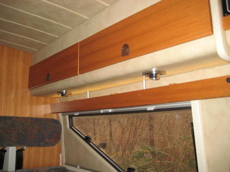

Just, als ich die Gardinenleiste über der Seitensitzgruppe unseres Hobby 600 ausgebaut hatte, um ein Doppelkassettenrollo zu montieren, stellte das Forumsmitglied cb69 den Beitrag „Regal über Sitzgruppe“ ins Forum. Ein solches Regal hatten wir auch im VW-Bus mit Westfalia-Ausbau und eine Ablagefläche für Kleinkram hat uns im Hobby immer schon gefehlt. Also habe ich die Idee aufgegriffen und sofort umgesetzt. Hier die Umbauaktion:

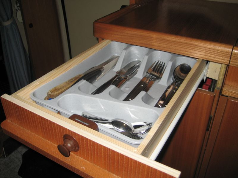

Einige Hobbys wurden bereits mit einer Schublade über dem Gasschrank ausgestattet. Ich habe den verlorenen Raum jetzt auch durch Einbau einer Besteckschublade nutzbar gemacht. Den Umbau habe ich hier für alle, die Interesse haben, dokumentiert.
Als erstes musste der „Deckel“ vom Küchenblock entfernt werden. Hierzu waren (bei mir) 6 Schrauben zu lösen. Anschließend habe ich die Front vorsichtig abgesägt, ohne den Deckel zu beschädigen.

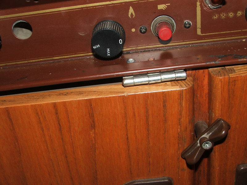

Angeregt durch einen Beitrag von pixelkrieger im Forum habe ich mir nun auch einen Offenhalter für die Kühlschranktür eingebaut. Damit kann nun bei Nichtbenutzung die Tür des Kühlschranks im offenen Zustand fixiert werden, um ausreichende Durchlüftung zu erreichen und Schimmelbildung zu vermeiden.
Dabei wollte ich kein zusätzliches Teil, das ich im Bedarfsfall erst suchen muss, verwenden wollte, verwenden.

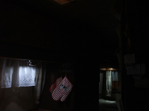

Serienmäßig sind die Leuchten im Aufbau des Hobby 600 unter den Hängeschränken angebracht. Insgesamt 6 Strahler mit 5 W Glühlampen bei den älteren Modellen bzw. 10 W Halogenstrahlern bei den neueren Modellen sorgen über Küche, Sitzgruppe und im Heck für ein schummeriges Licht. Diese Anordnung hat aber den großen Nachteil, dass kaum Licht in die Hängeschränke und an die Decke kommt (siehe Bild rechts).
Bei den aktuellen Modellen verbaut das Hobby- Wohnwagenwerk eine indirekte Beleuchtung an der Decke. Dies gefiel mit auf der Messe in Düsseldorf so gut, dass ich es jetzt in unserem Hobby 600 nachbauen musste
Das Ergebnis sehen Sie, wenn Sie den Mauszeiger über das Bild rechts bewegen.
