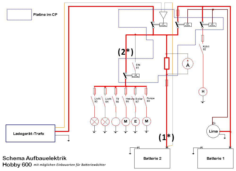

Für größeres Bild bitte klicken!Will man nun einen Batteriewächter in den Hobby 600 einbauen, so muss man sich erst einmal intensiver mit der Aufbauelektrik beschäftigen. Die Aufbaubatterie befindet sich unter dem Fahrersitz und der Ladetrafo unter der vorderen Sitzbank. Nun muss man allerdings wissen, dass die Laderegelung im Controlpanel (CP) über dem Beifahrersitz integriert ist. Zum besseren Verständnis habe ich einmal die Aufbauelektrik in einer Übersichtszeichnung dargestellt.
Baut man den Batteriewächter nun unmittelbar neben die Batterie (1*), so sieht man, dass er beim Auslösen zu einem Selbstmord führt. Der Ladestrom erreicht die Batterie nicht mehr. Hier wird jetzt eine Überbrückung erforderlich.
Besser wäre ein Einbau im CP, und zwar dort, wo der Hauptschalter die Verbraucher einspeist (2*). Dieser Einbauort hat zwar den kleinen Nachteil, dass bei einer Abschaltung Teile der Elektronik weiter an der Batterie liegen. Dies nehme ich aber gern in Kauf, da es sich hier nur um ganz geringe Ströme handelt. Zumal die natürliche Selbstentladung der Batterie ja auch nicht abgeschaltet werden kann.

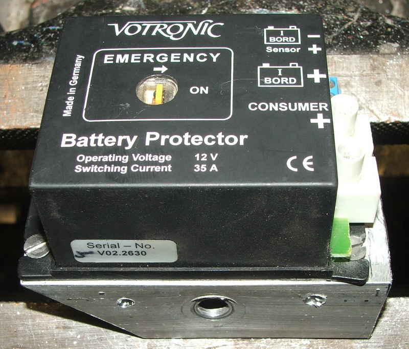

Für größeres Bild bitte klicken!Zwischen diesen beiden Geräten gibt es zahlreiche weitere Modelle verschiedener Hersteller. Ich habe mich letztendlich für einen Votronic Battery Protector 35 entschieden. Er ist der Vorgänger des Battery Protector 40 und konnte bei ebay günstig „geschossen“ werden. Die 35A Ausschaltleistung sind für den Hobby 600 auch vollkommen ausreichend, zumal ich mich dafür entschieden habe, mit dem Batteriewächter den Steuerstromkreis des Verbraucher-Ein-Relais zu schalten.

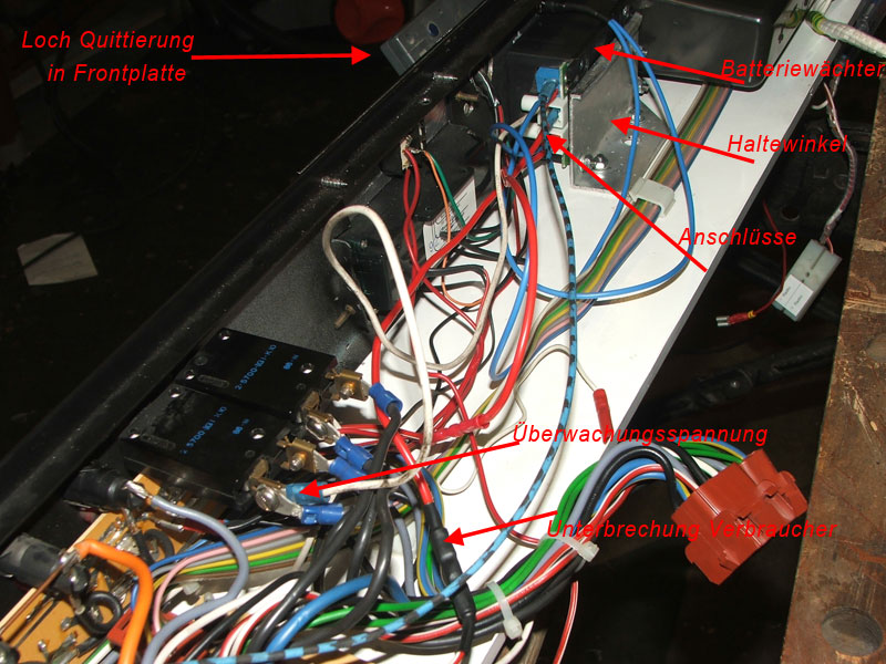

Für größeres Bild bitte klicken!So brauchte im CP nur die Leitung vom Hauptschalter zum Stecker SB2 unterbrechen und den Wächter zwischenschalten. Die Messspannung griff ich an dem Sicherungsautomaten für Batterie 2 ab. Da ich das Gerät im CP montieren wollte, musste ich in das Frontblech eine 8mm Bohrung in Höhe des Quittierungsknopfs einbringen. Den Wächter habe ich auf einem Alu-Winkel befestigt und ihn von hinten so verschraubt, dass die Quittierung über die Bohrung von vorne bedient werden kann.
Für größeres Bild bitte klicken!Ich habe den Batteriewächter nun seit Februar 2010 in Betrieb. In dieser Zeit hat er bestimmt schon zwei bis dreimal ausgelöst, weil ich irgendetwas im Netz nicht ausgeschaltet hatte. Ich denke, der Einbau hat sich gelohnt und ich kann ihn nur weiterempfehlen.Für größeres Bild bitte klicken!
