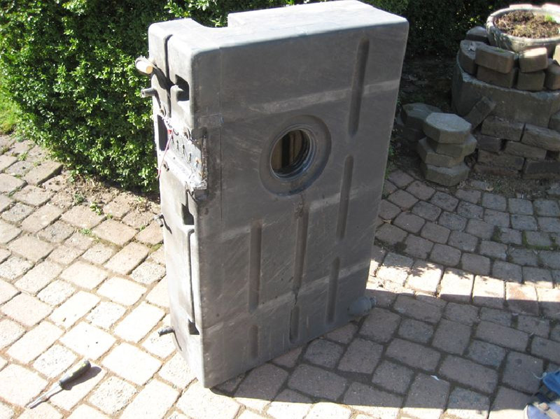

Da bei unserem Hobby die Anzeige vom Abwassertank nicht funktionierte, habe ich kurzerhand den Abwassertank ausgebaut. Die Schläuche abgemacht, das Stromkabel vom Geber an der Trennstelle getrennt und die drei Halter losgeschraubt und schon hatte ich den Tank draußen.
Ich habe dann den Schutzdeckel vom Geber abgeschraubt und war erstaunt über die simple Konstruktion. Sechs Schrauben durch die Tankwand geschraubt, die verbunden mit Widerstände, und schon ist der Geber fertig.
