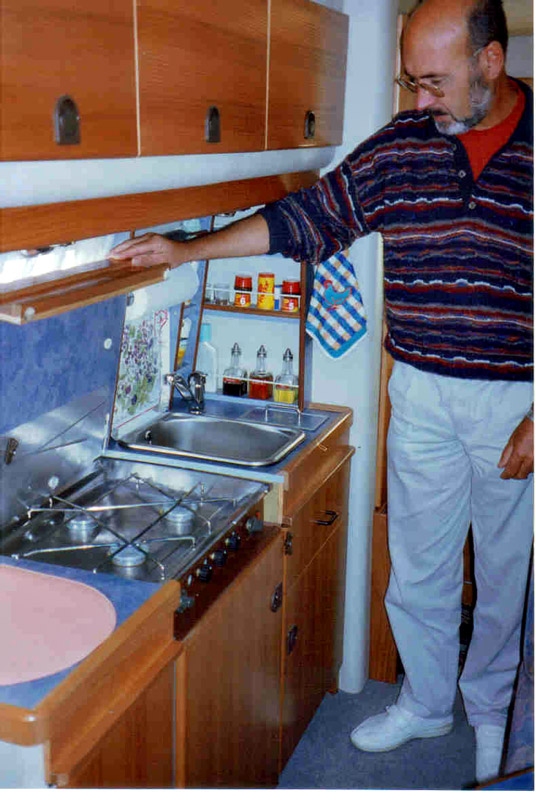

kueche01.jpg Einer meiner ersten Umbauten war die "Hobbyküche". Am meisten störte mich der popelige Wasserhahn an der Spüle unter der Klappe, die, da man sie öffnen musste, um in der Spüle hantieren zu können und keine weitere Gestaltung der Ecke zuließ.
Also musste als erstes die Klappe weg und das Becken vom Rest (Dreiflammkocher), der ja erhalten werden sollte, abgetrennt werden. Die nächste Überlegung war, welches Holz nehme ich für den Umbau. Da mir die Holzoberfläche sowieso zu empfindlich erschien, habe ich mir bei Reimo, der bei uns nur wenige km entfernt in Egelsbach sein Hauptgeschäft hat, eine beschichtete Möbelbauplatte (Typ Horizont) mit blauem Dekor, das passt zu unseren Bezügen im Wohnbereich, besorgt. Als nächstes wurden die umliegenden Baumärkte durchstöbert, bis das passende Edelstahlbecken und eine Armatur mit hohem Auslauf - man/Frau will ja mal einen Topf darunter stellen können - besorgt.

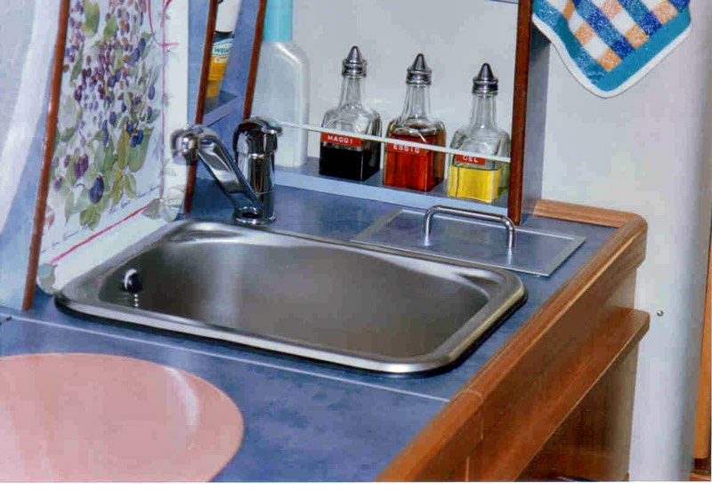

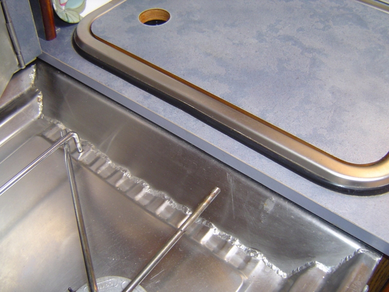

kueche02.jpg Die größte Herausforderung stellte das original Edelstahlblech dar, das ja an der Trennkante wieder einen sauber eingeschweißten"Winkel" erforderte. Da ist es wichtig, dass man jemand kennt, der das, auch wenn nur unter fluchen, kann, sofern man das nicht kann. Wenn ich auch alles andere selbst gemacht habe, aber dazu sind meine Schweißfähigkeiten doch nicht ausreichend. Das verwendete Tiefziehblech lässt sich ja "ganz besonders gut" schweißen, von der Stärke, oder besser von der Dünne, ganz zu schweigen.
kueche03.jpg Wie Ihr seht, es hat geklappt. Rechts neben der neuen Spüle gab es noch etwas Platz für einen kleinen Abfallbehälter. Zum Abdecken der Spüle habe ich den Ausschnitt entsprechend eingepasst. Nun war die Klappe nicht mehr erforderlich und so konnte die Ecke für ein Gewürzregal ect. genutzt werden.
Ich bin der Meinung, diese Veränderung ist nicht nur praktisch und sieht gut aus, sie stellt auch eine "Innovation" dar, die etwas an die heutigen Mobile angepasst ist.
manfredd_abschlussblechkoch.jpg Bin mal gespannt wie dieser Umbau Euch gefällt und erhoffe mir den ein oder anderen Kommentar, egal ob positiv oder negativ.
Nachtrag: Hier das gewünschte Detailfoto zum Abschluss des Kochers an die Spüle.

Danke für das Foto vom Kocherabschluß. Ich bin spät dran, ich weiß. Aber ich hatte leider immer nur ganz kurz Zeit für Forenbesuche.
Jetzt weiß ich jedenfalls, wie ich bei mir Umbauen kann und wer die Schweißarbeit machen darf, weiß ich auch schon. Nur wann? Das wissen die Götter! Aber irgendwann wird´s schon.

Aber vielleicht könntest du auch ein Bild einstellen, wo man den Abschluß am Herd genauer sieht. Habt ihr da ein neues Blech als Abschluß eingeschweißt?
Da bin ich direkt am überlegen.....
Klaus
