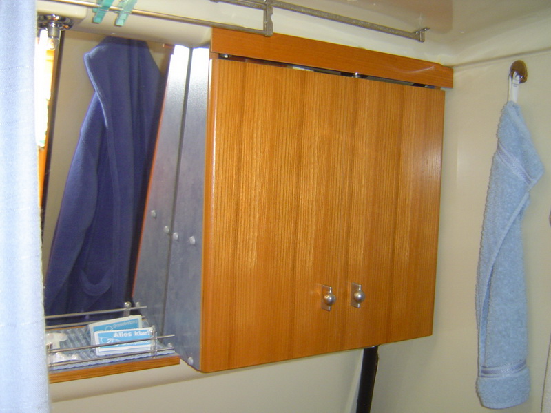

manfred_d_nasszelle4.jpgmanfred_d_nasszelle6.jpgAls nächstes musste ein Schränkchen her, das die div.Toilettenartikel aufnehmen konnte. Hiefür habe ich einen Platz über dem WC gefunden. Damit es auch hier kein "Türproblem" gibt, habe ich mir eine spezielle Konstruktion ausgedacht. Das mittig geteilte Türblatt ist rechts am Schrank angeschlagen. Der zweite Flügel ist mittels Klavierband am rechten Flügel befestigt, so dass sich die Tür wie eine Falttür öffnen lässt und im geöffneten Zustand vollständig an der rechten Kabinenwand anliegt.

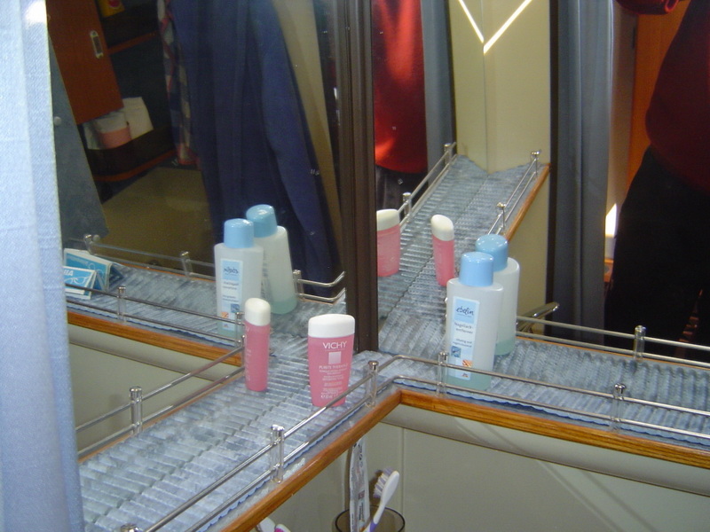

Für die "kleinen Helfer" der Schönheit wurde der eher unschöne Plastikwulst am unteren Rand des Spiegels mit verbreiterten Lamperie versehen. Größere Flaschen, wie Sonnenmilch, Bodylotion, oder was man sonst auch immer auf Reisen benötigt, finden in einem separaten Eckregal vis-à-vis des Waschbeckens ihren Platz.

RE: TIP | Umbau der "Nasszelle" Sieht Klasse aus !!! Für alle, die sich über die Unterschranktür ärgern:
1. Tür ausbauen
2. Tür umdrehen
3. 2 Löcher in die rechte Seite des Unterschranks, analog links
4. Tür wieder einsetzten, öffnet jetzt nach rechts, bei offener Nasszellentür ist jetzt ein ungehindeter Zugriff !!!
