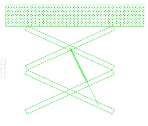

Der erste Gedanke war eine einzelne Scherenbühne zu benutzen. Aber ganz oben würde diese zu schmal und der Hub war mit unseren Gasdruckfedern nicht zu machen. Deshalb war eine Doppelscherenbühne die Lösung. Mit AutoCAD haben wir die Winkel und Länge zeichnerisch ermittelt, aber mit ein bisschen versuchen, zeichnen und messen wird es sicher auch gehen!

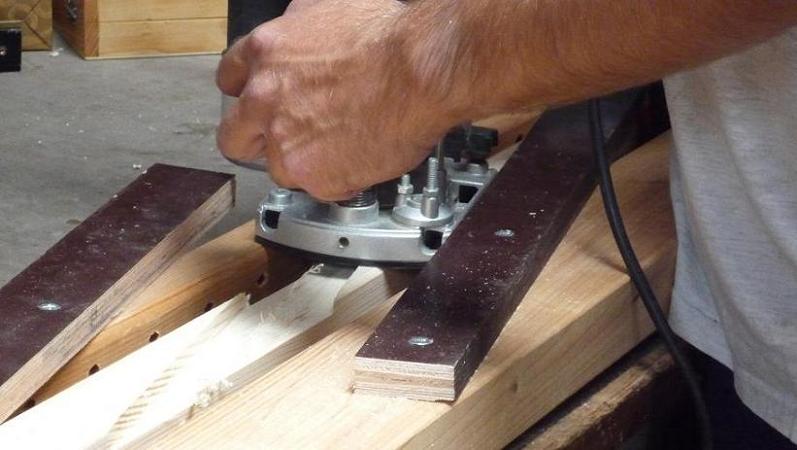

Für größeres Bild bitte klicken!Und damit kommen wir nun zur Praxis. Das Holz: 8 Balken werden mit der Oberfräse bearbeitet. Wir haben zuerst eine Schablone gemacht, weil wir 8x das gleiche fräsen müssen. Die Winkel haben wir vorher mit AutoCAD ermittelt. Nach dem Fräsen müssen wir noch ein bisschen aussägen, weil die Kreuze sonst die höchste Position nicht erreichen können.

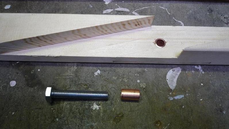

Für größeres Bild bitte klicken!Der Drehpunkt von jedem Kreuz besteht aus einer Achse aus Kupferrohr (12mm) mit einer Schraube (M10).

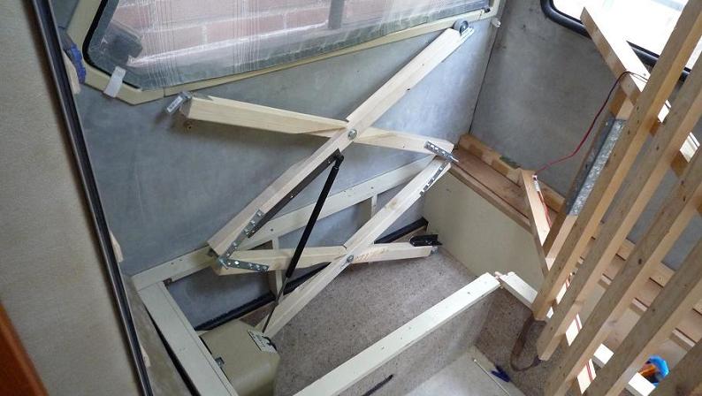

Um die Befestigungspunkte der Gasdruckfedern zu ermitteln, haben wir Klebeband an die Balken von einer Scherenbühne geklebt und die Abstände pro Balken auf diesem Klebeband notiert: 2, 4, 6, 8, … 110 cm auf jedem Balken (also 4x). Dann haben wir die Scherenbühne auf die tiefste Position eingestellt und notiert wie die beiden Gasdruckfeder montiert werden könnten (z.B. B6cm + C65cm, B8cm + C67cm und viele, viele Anderen). Danach auf die höchste Position und wieder messen, bis die Montagestellen ermittelt waren.
Für größeres Bild bitte klicken!Die Gasdruckfedern sind neben der Scherenbühne montiert. Das ist eigentlich nicht ideal, da die Kraft an die Seite angreift. Normalerweise wäre es besser gewesen, wenn die Gasdruckfedern mittig in der Schere montiert wären. Aber dann hätten wir 8 Kreuze gebraucht (= 16 x fräsen).  Das war uns dann doch zuviel.
Für größeres Bild bitte klicken!Die Scharniere zum Verbinden der zwei Kreuze  haben wir auch selber gemacht, da im Baumarkt nichts Passendes zu finden war. Deshalb haben wir immer 4 Flacheisen an die Balken geschraubt und über eine Gewindestange verbunden. Dieses Scharnier trägt jetzt auch die seitliche Kraft.
Im Wohnmobil haben wir das alte Bett komplett heraus genommen.  Jede Scherenbühne ist an einer Seite (vorne) fest am Boden verschraubt. Die andere Seite (hinten) läuft oben und unten auf Rädern. Nach der Montage der Scherenbühnen werden diese zunächst mit einem Spanngurt gesichert. Der alte Lattenboden wird nun wieder zusammen geschraubt, und an den 2 Scherenbühnen vorne befestigt. Hinten läuft gemacht das Lattenrost ebenfalls auf Räder.
