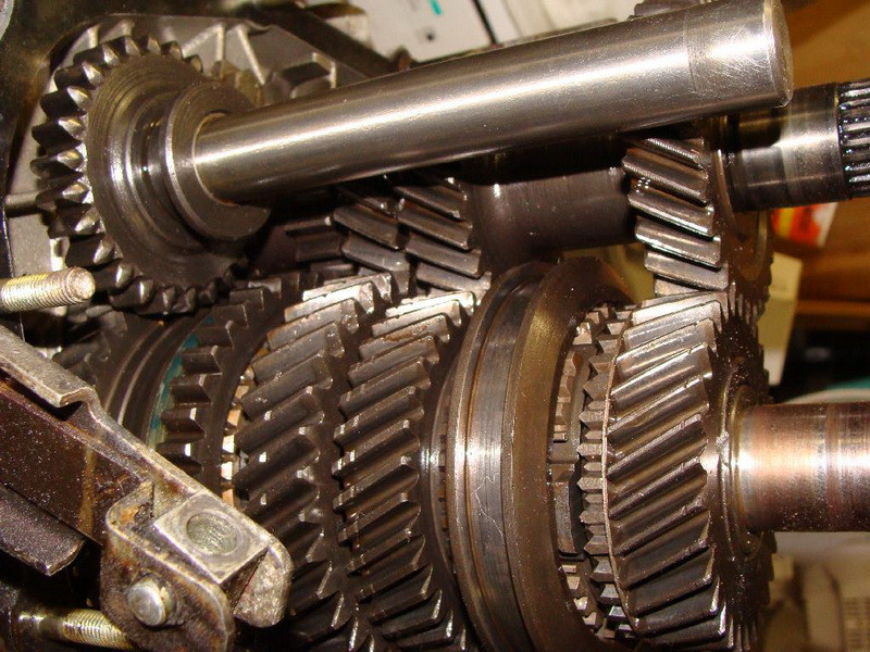

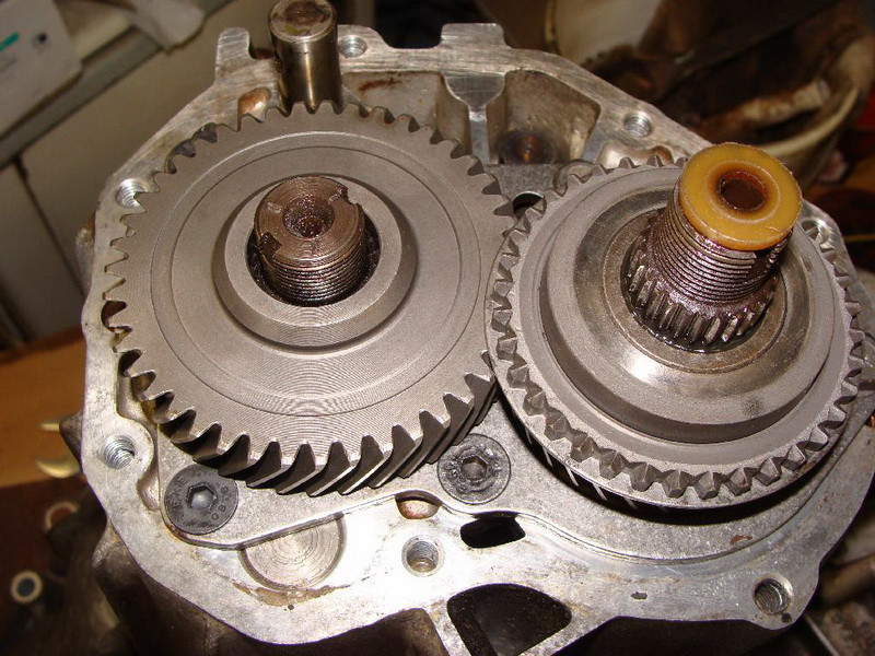

Für größeres Bild bitte klicken!Daneben ist eine kleine Stahlplatte mit 2 Schrauben befestigt, hinter der sich Federn und Stahlkugeln zur Arretierung der Schaltstangen befinden. Muss ab. Dann kann man die Schaltklaue des fünften Gangs lösen und diesen nur mit der Muffe einschalten (Muffe nicht zu weit bewegen sonst fliegen die Kugeln des Synchronkörpers), den Rückwärtsgang anschließend auch einschalten, dann sind die Wellen blockiert und man kann die Muttern der Gangräder Gang fünf lösen. Keinesfalls den Rückwärtsgang vor dem Lösen der Schaltklaue betätigen, dann fliegen die Kugeln des Synchronkörpers auch. Ohne Deckel lässt sich die Schaltstange zu weit bewegen…Wenn die Räder ab sind, folgt eine Platte welche die Lager hält. Die muss ebenso ab. Die Schrauben sind gesichert. Bei den Senkschrauben half nur Köpfe abbohren, Rest aufbohren, Torxbit einschlagen und damit ausdrehen. Das Lager der Eingangswelle zeigte Pittingspuren, musste also neu. Die anderen Lager sind zumindest gefühlt ok, hineinsehen konnte ich nicht. Danach kann das Getriebegehäuse von der Kupplungsglocke gelöst werden. Die Wellen und die Schaltstangen Für größeres Bild bitte klicken!bleiben dann in dieser stecken. Die Schaltklauen und die Nutsteine vom Schalthebel werden von den Schaltstangen gelöst, dann können die Stangen rausgezogen werden. Wenn die draußen sind, sieht man wozu die 3 Stifte die mir herausfielen dienen. Sie verriegeln die Schaltstangen zueinander, damit keinesfalls zwei Gänge gleichzeitig eingelegt werden können. Nun können die Wellen raus. Auf der Abtriebswelle sitzen die Synchronkörper und die Ringe. Die Zahnräder sind zum Teil mit Sicherungsringen gesichert. Zeit zur Bestandsaufnahme: Der Synchronring zum Gang 2 lag mit seiner Schulter am Zahnrad an. Über den Konus konnte keine Reibung zur Drehzahlanpassung mehr aufgebaut werden.

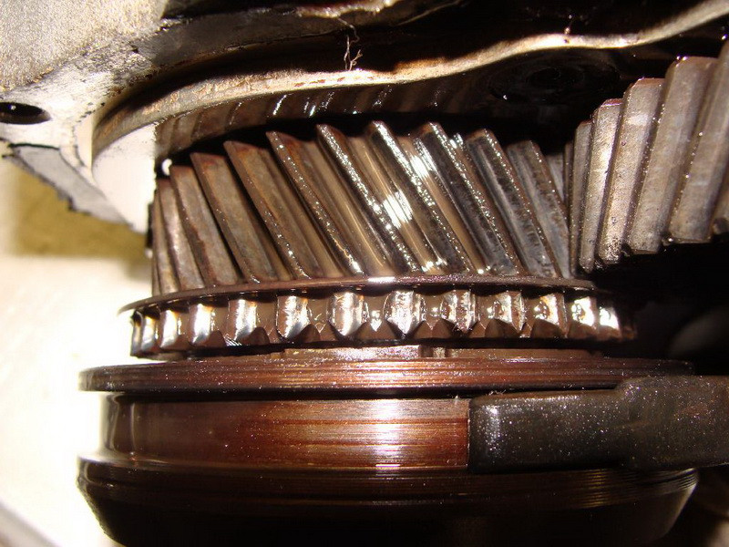

Die anderen Synchronringe hatten noch ca. 0,5mm Spalt zum jeweiligen Zahnrad (Fühlerlehre). Die Ausgangsdichtringe waren gerissen, der Eingangsdichtring noch dicht aber spröde. Leider war die Verzahnung von Schaltmuffe und Gangrad Gang 5 so angegriffen, dass der Wiedereinbau nicht lohnt. Nochmal viele € zusätzlich…Nach Erhalt der Neuteile von der Fa. AA hatte dann auch der Synchronring des 2ten Gangs an der Schulter wieder ca. 0,5mm Luft.

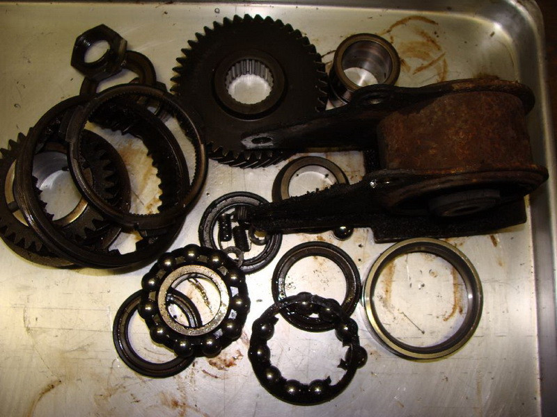

Für größeres Bild bitte klicken!Neuteile waren Gang 5 mit Schaltmuffe, Synchronring Gang 2, rechtes Lager Eingangswelle, Dichtringe für Eingang und Abtrieb, 2 Sicherungsmuttern Gang 5, hinterer Lagerbock Getriebe - Rahmen (Zahnriemen und Rollen für den Motor hatte ich auch noch kommen lassen). Die Dichtung zur Kupplungsglocke war noch Ok, die Dichtung des kleinen Deckels schnitt ich aus Dichtpapier selber, die 3 zerbohrten Senkschrauben gab es noch im Fundus als Ersatz.

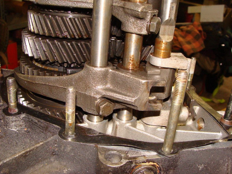

In umgekehrter Folge wird wieder zusammengesetzt. Zunächst der Dichtring der  Eingangswelle, dann zwei der drei Stifte der Schaltstangenverriegelung, die werden mit Fett (= Verlier-sicherung) in die Kupplungsglocke eingesetzt. Die beiden Wellen werden eingesetzt und die 2 Schaltklauen Gänge 1 – 4 in die Muffen gelegt. Danach können die Schaltstangen eingesetzt werden. Sie werden durch die Klauen geschoben. Die mittlere Schaltstange bekommt den dritten (dünnen) Verriegelungstift. DSC02471Auch die Montage der Arretierung des Rückwärtsgangs funktioniert so einfach. Nutsteine für den Schalthebel nicht vergessen. Nun kann das Gehäuse wieder auf die Glocke gesetzt werden. Dann werden die Lager eingesetzt und die Stahlplatte wieder aufgelegt. Deren Schrauben habe ich mit Schraubensicherung mittelfest gesichert. Danach folgt die Montage des 5ten Gangs. Zum Anziehen der Muttern können der Rückwärtsgang und mit der noch nicht fixierten Schaltmuffe der 5te Gang zugleich eingelegt werden (aufpassen, dass die Kugeln des Synchronkörpers nicht fliegen gehen).
