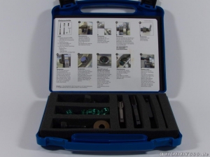

Diese Art der Gewindereparatur wird z.B. bei Zündkerzen- oder Injektor Gewinden oft verwendet. Im Handel gibt es entsprechende Reparatursätze mit allen erforderlichen Werkzeugen.
Für größeres Bild bitte klicken!Auch für Radschrauben gibt es einen entsprechenden Reparatursatz für die Gewindegröße M14x1,5. Zusätzlich benötigt man für den Ducato HELICOIL® plus Einsätze M14x1,5x14, da die im Reparatursatz enthaltenen Einsätze mit 9mm Länge für einen PKW sind.

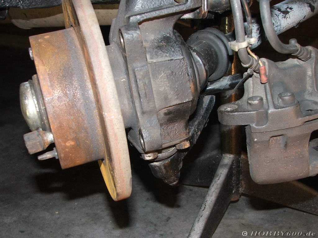

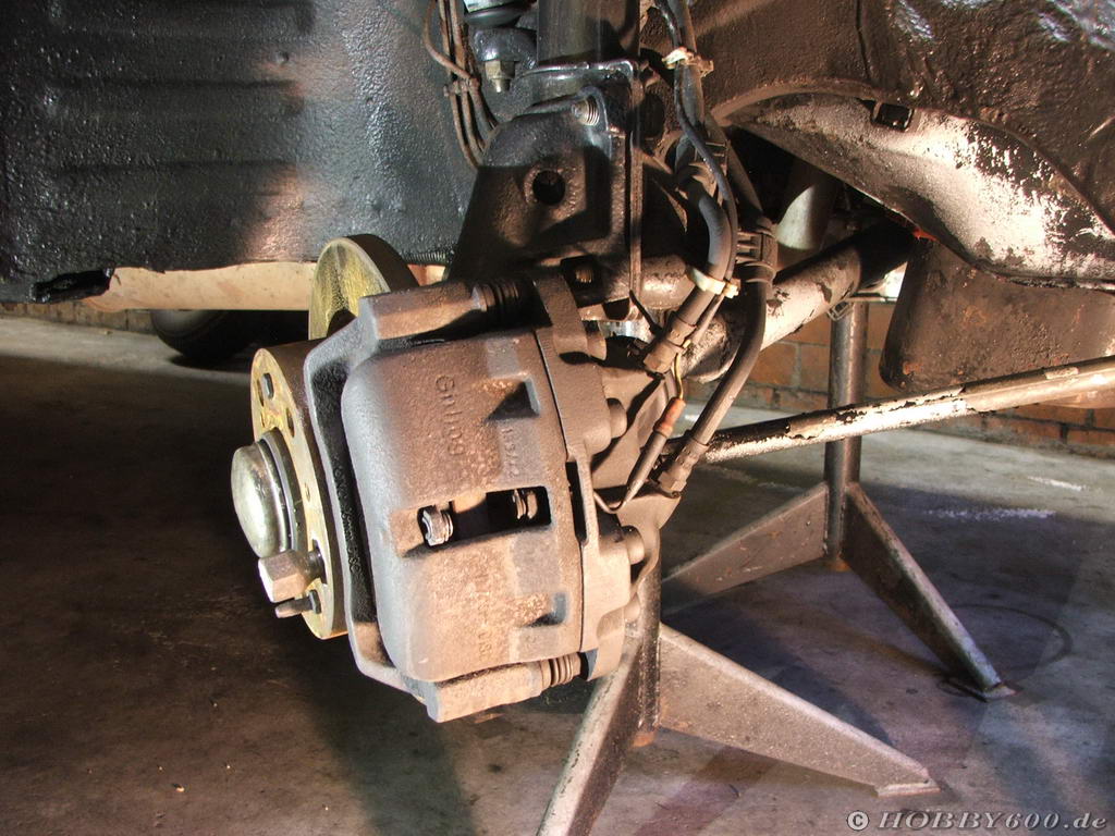

Die Reparatur gestaltete sich relativ einfach, das unser Hobby 600 bereits aufgebockt und ohne Räder in der Garage stand. Zunächst wurde der Bremssattel abgeschraubt und mittels eines Kabelbinders an der Spurstange befestigt. Die Bremsklötze habe ich entsprechend der Einbauposition markiert und an die Seite gelegt. Anschließend die 2 Schrauben des Bremsenträgers entfernt und diesen abgebaut. Jetzt liegt die Bremsscheibe frei. Wieder 2 Schrauben entfernen und sie kann ebenfalls abgenommen werden.

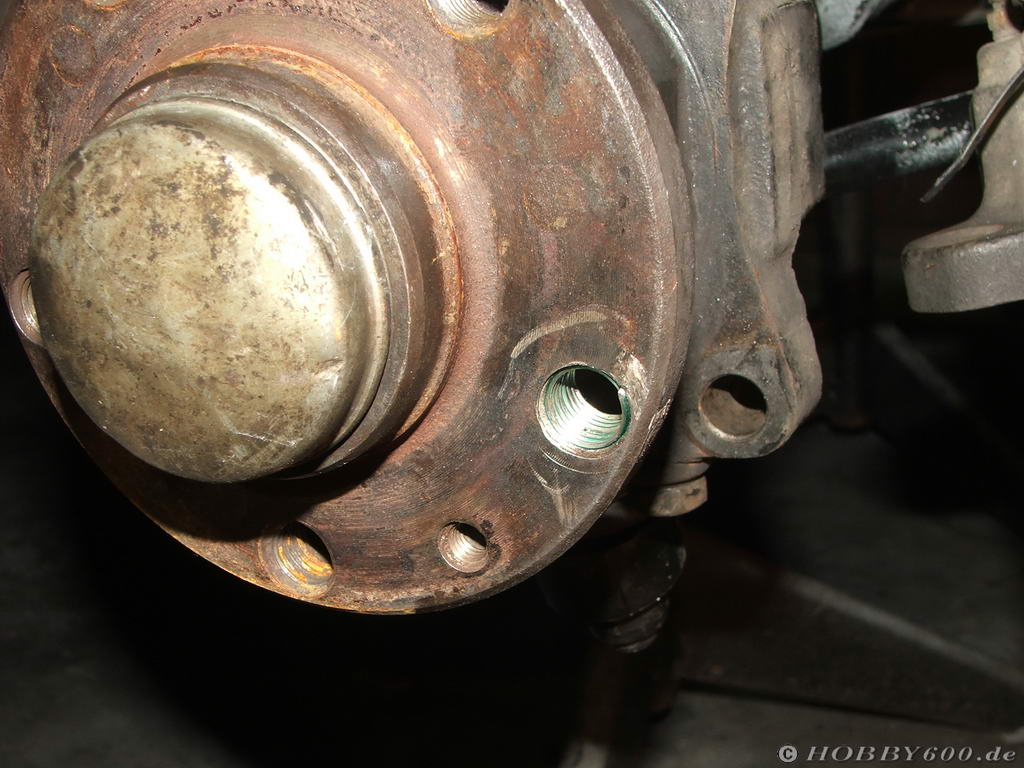

In der Radnabe sieht man nun sehr deutlich das ausgeschlagene Gewinde.

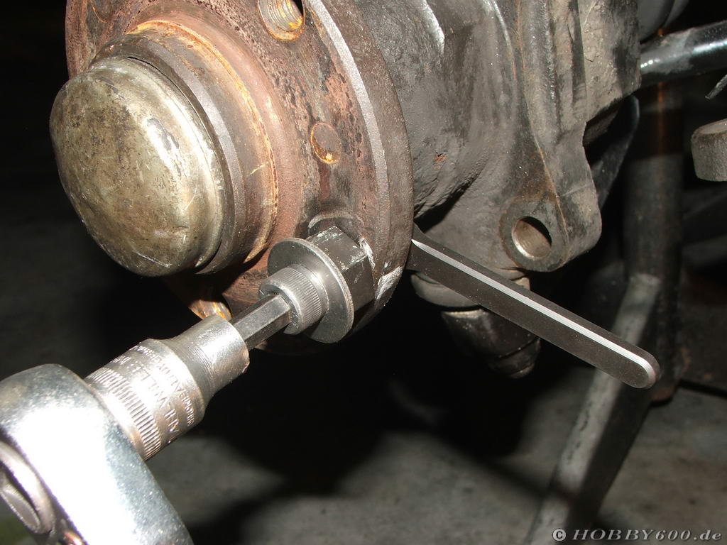

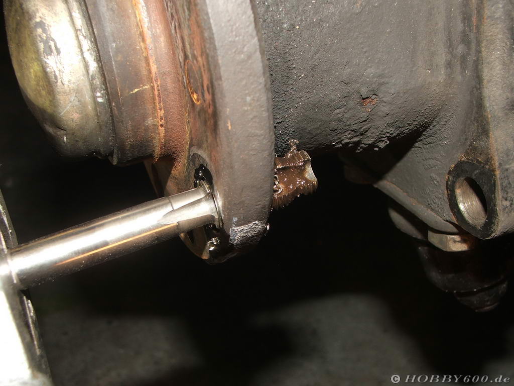

Die Reparatur beginnt mit dem Schneiden des Aufnahmegewindes. Dabei wird ein Stufengewindebohrer in das defekte Gewinde gedreht. Das alte Gewinde dient als Führung und man erzeugt ein neues, größeres Gewinde in der Radnabe. Im nächsten Arbeitsschritt wird das Aufnahmegewinde verstemmt. Dazu wird ein Werkzeug in das neue Gewinde gedreht und von Hinten eine Kerbe in das Gewinde gepresst. Diese dient später der Fixierung des Gewindeeinsatzes.
Für das Einsetzen des neuen Gewindes wird der 14mm HELICOIL® plus Einsatz vollständig auf die Einbauspindel gedreht. Die Einbauspindel wird nun bis zur Verstemmung (Kerbe) in das Aufnahmegewinde gedreht. Jetzt kann die Einbauspindel wieder herausgedreht werden.
Mit einer speziellen Zange wird abschließend der Zapfen des Gewindeeinsatzes gebrochen. Das neue Gewinde ist fertig. Nun kann die Bremsanlage wieder in umgekehrter Reihenfolge montiert werden.
