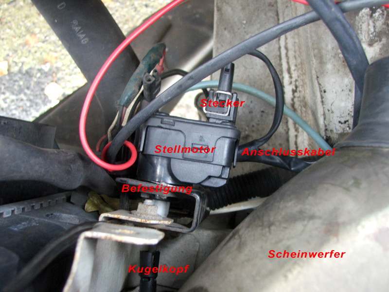

Für größeres Bild bitte klicken!Zunächst werden die alten Stellzylinder aus der Halterung durch eine kurze Drehung nach links und heraushebeln des Kugelkopfes aus der Klipphalterung (mittels Schraubendreher) entfernt. Nun müssen die neuen Stellmotoren für den Einbau im Ducato modifiziert werden. Dabei am Besten einen alten und neuen Zylinder nebeneinander legen. Der Kugelkopf des neuen Motors muss genau die Maße des alten haben. Dazu kann durchaus der Gewindestift des alten Zylinders übernommen werden. Die Stellmotoren haben drei elektrische Anschlüsse: 31 = Masse; 56b = Plus vom Abblendlicht; G = Geberleitung. Die Leitungsenden der Stecker werden mittels Quetschverbinder verlängert. Für die neue Leitung verwendet man am besten drei Farben: Braun = Masse; Rot = Plus und blau = Geber. Die beiden Geber werden am (in Fahrtrichtung) linken Scheinwerfer parallel geschaltet. Zum Schutz vor Feuchtigkeit werden die Quetschverbinder mit Schrumpfschlauch versehen. Das braune Kabel wird an den Massestern im Motorraum gelegt. Die roten und blauen Leitungen werden durch die nicht mehr benötigten Hydraulikschläuche ins Wageninnere geführt.

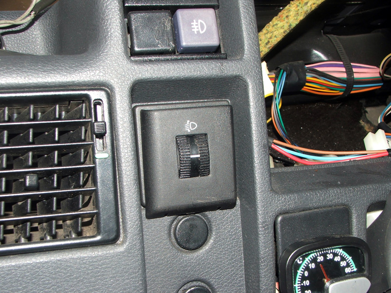

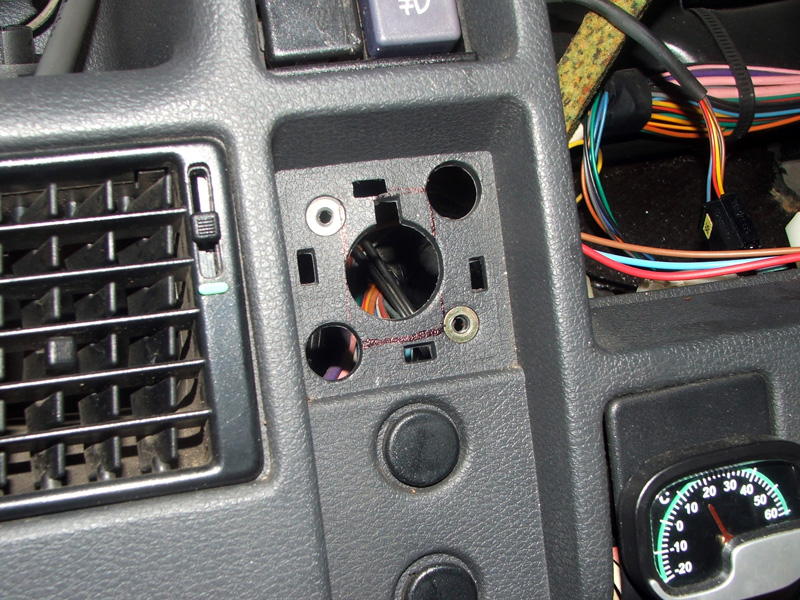

Für größeres Bild bitte klicken!Für eine bessere Montage wird der Ausbau der Anzeige- und Tachoeinheit empfohlen. Der alte hydraulische Drehschalter wird ausgebaut. Die Einheit aus dem Passat wird mittels Bohrmaschine und Feile in die Blende eingepasst. Hierbei ist es von Vorteil, dass die Passatblende den Ducatoschalter voll abdeckt.
Für größeres Bild bitte klicken!Der Schalter hat fünf elektrische Anschlüsse.  2 x 31 = Masse; 56b = Plus vom Abblendlicht; G = Geberleitung und 58b = Standlicht (Schalterbeleuchtung). Bevor die Anschlüsse am Schalter erfolgen werden drei Leitungen vom Schalter unter dem Armaturenbrett zum Sicherungskasten gelegt. Eine braune Leitung geht auf den Massepunkt an der Beifahrertür. Eine rote Leitung geht auf die Sicherung 6 für das Abblendlicht und die blaue Leitung auf die Sicherung 8 für das Standlicht.
Die blaue Leitung von der Sicherung wird nun mit der Beleuchtung des Schalters (58b) verbunden; die braune Leitung mit den beiden Masseleitungen (31).  Die Klemme G des Schalters wird mit der blauen Leitung zu den Stellmotoren verbunden. Bleiben zum Schluss noch die beiden roten Leitungen mit der Klemme 56b vom Schalter.
Für größeres Bild bitte klicken!Das Einsetzen der Motoren funktioniert wie beim Ausbau. Federring nicht vergessen! Wenn man vorsichtig den Motor randrückt und dabei hin und her dreht, rastet er ein.
