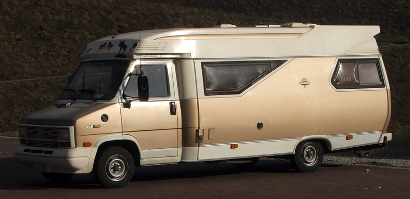

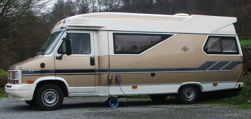

Nach 23 Jahren sahen die Dekorstreifen an unserem Hobby 600 nicht mehr besonders aus. Sonneneinstrahlung und andere Umwelteinflüsse haben sie matt und unansehnlich werden lassen. Original-Dekorstreifen sind nicht mehr lieferbar und wären wohl auch zu teuer. Vor 20 Jahren habe ich für einen Flügel bereits über 100 DM bezahlt. Also mussten andere Alternativen her.
Für größeres Bild bitte klicken!Zunächst dachte ich daran, die Streifen einfach überzulackieren. Irgendwie graute mir nämlich davor, die alten Streifen zu entfernen. Ich hatte dies schon mal bei einer alten Tür versucht und das Ergebnis war nicht zufrieden stellend. Es blieben zu viele Klebstoffreste übrig, die sich auch mit Chemie nicht entfernen ließen. Das andere Problem dabei wäre aber der Lack. Würde er auf den alten Zierstreifen halten?

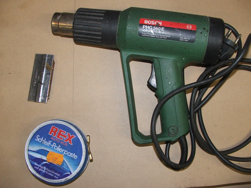

Zwischenzeitlich habe ich die alten Dekorstreifen entfernt. Zunächst mit Wolfgangs Radierern. Das Ergebnis war aber sehr unbefriedigend: viel Dreck und trotzdem noch Klebereste. Vielleicht hatte ich ja auch die falsche Technik angewendet? Also fing ich an, die Folie mit einem Heißluftgerät zu erwärmen und dann abzuziehen. Das Problem bestand allerdings darin ein Packende zu bekommen. Mit den Fingernägeln war es sehr mühsam. Der goldene Griff gelang mir, als ich in meiner Werkzeugkiste einen alten Glasschaber fand. Mit dieser etwas breiteren Rasierklinge gelang es mir dann doch sehr gut die Folie abzulösen. Für größeres Bild bitte klicken!Natürlich blieben vereinzelt Klebereste zurück. Diese entfernte ich dann aber mit Schleifpaste. Sehr erfreut war ich darüber, dass ich im Lack die alte Position der Streifen sah. So brauchte ich mir um die Positionierung der neuen Streifen keine Sorgen machen. Nach zwei Tagen war der Hobby 600 dann nackt. Da die Außentemperaturen noch sehr niedrig waren, musste ich auch  noch ein paar Tage so herumfahren.

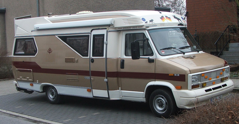

Für größeres Bild bitte klicken! Da ich keine Trägerfolie verwendete, entschied ich mich in Absprache mit Lars für eine Nassverlegung. In eine Spritzkanne habe ich Wasser mit ein paar Tropfen Spülmittel gefüllt. Damit wurde dann zunächst die Fläche auf dem Fahrzeug besprüht. Mit zwei Personen haben wir dann schrittweise die Schutzfolie entfernt und ebenfalls Wasser auf die Klebefläche der Folie gesprüht. So wurde die Folie auf das Fahrzeug gebracht und ausgerichtet. Hierbei war es wichtig die Folie nicht zu ziehen oder anderweitig unter Spannung zu setzen. Stimmte die Richtung nicht, so wurde die Folie halt noch einmal abgezogen. Solange ausreichend Wasser auf dem Kleber war, kein Problem. Wenn die Folie dann richtig positioniert war, fingen wir an mit einem Kunststoffspachtel, der mit einem Tuch überzogen war, das Wasser von innen nach außen rauszudrücken. Wir hatten die Technik sehr schnell raus. Im Grunde war es einfach und sehr problemlos.
Für größeres Bild bitte klicken!So beklebten wir den Hobby 600 Stück für Stück. Mit Zuschneiden dauerte die Aktion einen guten Tag. Jetzt kam noch die Feinarbeit. Ich schnitt von der Folie 8mm breite Streifen ab und ersetzte damit die dünnen Streifen um die Fenster. Wenn schon, dann sollten sie auch in Purple Red sein. Ebenso wie die Hobby-Krone zwischen den Fenstern. Sie wurde zum i-Tüpfelchen.

sieht voll gut aus ...... Sieht gut aus dieses neue Dekor.
Irgendwie wirkt das Fahrzeug dadurch länger und die Rückansicht etwas wuchtiger. Diese durchgehende Linie hat etwas.
