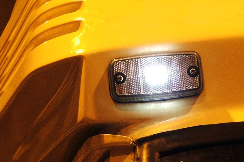

verb_posleuchte_hinten.jpgNormalerweise gehen die Positionsleuchten im Dach des Hobby 600 nicht kaputt. Allerdings wird die Kunststoffabdeckung schon mal brüchig oder die rote Färbung verschwindet. Da es die Originalteile kaum noch gibt, sind Alternativen gefragt. Umso besser, wenn die Alternativen dann auch noch zu einer technischen Verbesserung führen.
verb_posleuchte_vorne.jpgSo bietet der ebay-Händler schnappmichpreis   LED- Seitenmarkierungsleuchten mit jeweils 4 LED-Dioden wahlweise in Rot oder Weiß zum Stückpreis von 6,49 € (plus Versand)
Die Leuchten sind universell für 12/24 VOLT mit Verkabelung ( 2 x 0,75mm2 x 0,5m ), verpolungssicher und mit E9-Zulassung. Die Abmessungen der roten (weißen) Leuchte Breite - 110 (120) mm, Höhe – 54 (46) mm, Tiefe – 16 (18) mm und die zwei durchgehenden Bohrungen von vorne im Abstand von 84 (70) mm passen genau auf die Hobby 600- Dachausschnitte.
Neben der modernen Optik werden auf diese Art auch ca. 15 Watt elektrischer Leistung eingespart!
