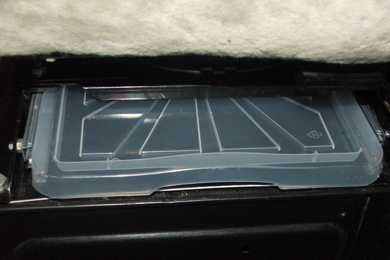

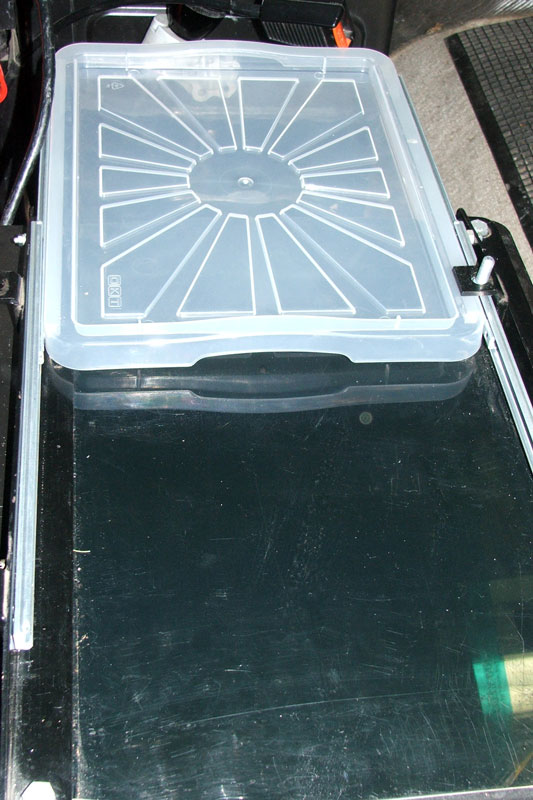

Für größeres Bild bitte klicken!Soweit die Idee, jetzt die Umsetzung: Im Baumarkt besorgte ich mir zwei kleine Schubladenschienen (312-506mm/10kg) und einen Deckel 270x340mm von einer Kunststoffbox. Für die Montage baute ich den Beifahrersitz mit Drehplatte ab. An den Grundträgern befestigte ich die Schubladenschienen mit zwei 4mm Schrauben und an diesen wiederrum den Deckel. Außer vier zu bohrenden Löchern passte alles wie dafür gemacht.
Für größeres Bild bitte klicken!Nach der Montage des Sitz konnte ich zum Funktionstest schreiten. Eingeschoben verschwindet der Deckel unter dem Sitz. Kleiner Teile (Kugelschreiben, Bonbons...)  können aber durchaus in der "Schublade" bleiben.  Die Schublade lässt sich auch während der Fahrt rausziehen. Dann bekommt man eine schöne Ablage für die Kaffeetasse und kann sie während der Fahrt nachfüllen. Das habe ich zwar noch nicht getestet, bin aber optimistisch.
Aber auch bei gedrehtem Beifahrersitz kann man die Ablage benutzen.Wie gesagt, Ablagen kann man nicht genug haben und für knapp 12 € Materialkosten bekommt man noch zwei Stunden Beschäftigung.
