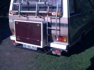

Für den Transport von Campingstühlen habe ich mir eine Heckbox gebaut.
Ein Grundträger wird in die Halterung der Anhängerkupplung geschoben. Er dient gleichzeitig zur Befestigung eines zusätzlichen Kennzeichens.
Auf dem Grundträger wird die Holzkiste befestigt. Sie ist zusätzlich oben an der Rückwand des Fahrzeuges befestigt.
Die geöffnete Klappe der Transportbox dient gleichzeitig als Tisch.

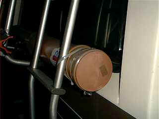

TIP | Transportrohr II
- Details
- | Zugriffe: 9517
Oberhalb des Fahrradträgers habe ich ein 100mm Kunstoffrohr quer am Heck des Fahrzeugs befestigt.
Ein einfacher Verschlußdeckel ist durch eine lange Schraube mit einer Flügelmutter verschlossen und mit einem Federsplint gesichert.
In diesem ca. 1,80m langen Behältnis befinden sich das Sonnendach und eine Hängematte. Alternativ kann für die Touren in Schweden auch ein Dreibein- Schwenkgrill eingeschoben werden.
