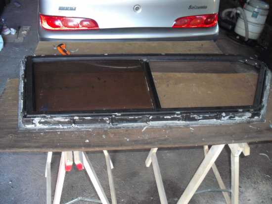

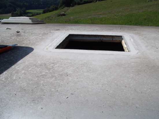

20 Aug. 2012 18:59Anhang hobby600004.jpg wurde nicht gefunden.
Hallo @ all Hobbyaner ,so ein Fenster und eine Dachluke sind trotz der Hitze schon mal neu abgedichtet der Rest folgt am Wochenende.Gruß Thorsten

21 Aug. 2012 19:22Hallo Thorsten,Hellbound schrieb: ... so ein Fenster und eine Dachluke sind trotz der Hitze schon mal neu abgedichtet
womit denn nun, Teroson oder Dekalin?

21 Aug. 2012 20:33Anhang hobby600006.jpg wurde nicht gefunden.
Hallo Wilfried ,versuchsweise mit dem Teroson da kein Händler bei uns Dekalin im Verkauf hat alle bieten nur das Teroson an .Da ich aber das gute Wetter nutzen wollte habe ich es mal mit Teroson versucht die Verarbeitung war gut und das Resultat war Super Schlauchspritz test hat das Wohnmobil gut überstanden .Danke Wilfried für deine Super Anleitung zum Fensterausbau war mir echt eine Hilfe .Gruß Thorsten
