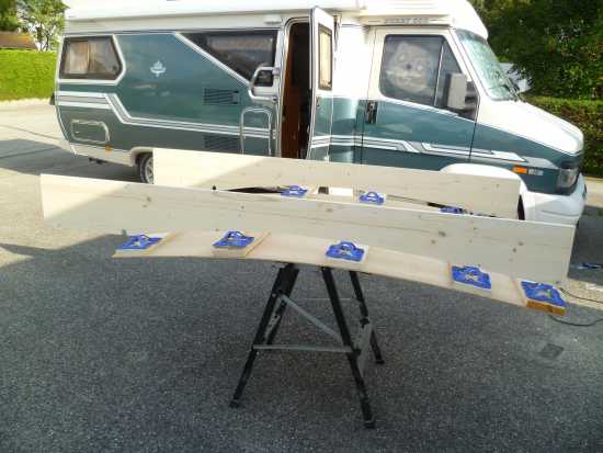

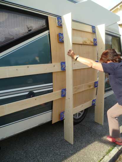

Ich probiers mal wenn die Seite neu lackiert ist. ich schicke Dir mal als Anhang eine von meinen Andrückkonstruktionen für das neue Seitenblech und bin schon gespannt was Du dazu sagst.Davon mache ich dann mehrere über die ganze Seite.

19 Juni 2011 16:06Ich auch.Speedy schrieb: bin schon gespannt was Du dazu sagst.
Vermutlich das Gleiche wie ich Dir, Wolfgang, schon geschrieben hab.
Servus
Aber meinst Du nicht, dass für so eine klasse Konstruktion :daumen2:
ein eigener Fred sein sollte ?
Sollen doch alle gleich wissen, was da gebaut wird.
Übrigens eine tolle Anpress Maschine hast da. Bleibt die dann über Nacht stehen ?:1435: :1563:
Gruß Kurt
Gruß Kurt
Hallo Kurt,
unter 14 Tage ist da nichts zu machen. Sonst löst es sich wieder.:evil:

23 Juni 2011 07:07Hallo Wolfgang,Speedy schrieb: ich schicke Dir mal als Anhang eine von meinen Andrückkonstruktionen für das neue Seitenblech und bin schon gespannt was Du dazu sagst.Davon mache ich dann mehrere über die ganze Seite.
die Vorrichtungen sind viel zu schade für nur ein Auto! Wie weit ist es von Dir bis nach Berchtesgarden?:evil:
Nein, im Ernst: Das Problem haben mehrere 600er und da solltest Du mal überlegen, was mit dem Prototyp nach erfolgter Reparatur passiert....und wenn das Know-How einmal da ist?
Wann willst Du die Aktion starten?
