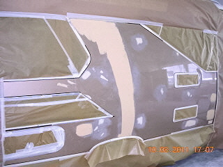

Habe eben schon mal geschickt, wo das wohl gelandet ist???
Bilder von der Reperatur...
Ob das jetzt funzt?
Gruß Jörg

Wie Ihr sehen könnt machen die jetzt alles sauber,
Ist das nicht toll....?

Hoffentlich ist da auch Gewebe in der Spachtelmasse. Nicht das es wieder einen Riß gibt.
