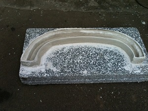

Re: Radlaufform(negativform)
07 Dez. 2014 20:11 - 07 Dez. 2014 20:16
:2144:
Hallo DJ Andy
Hier ein Foto meiner Negativform von meinem Radläufen .Was es für Arbeit ist brauch ich dir ja nicht zu erzählen.Werde auch keine Massenproduktion machen.Kann die form Leihweise zur Verfügung stellen
Viele Grüße heinrich1955
Hallo DJ Andy
07 Dez. 2014 22:21
Hallo Heinrich :1563: ,
sieht doch gut aus. Ein bischen Mühe und Arbeit muss man schon reinstecken. Hast du die Form auch aus Gips hergestellt??? Ich wollte die Form aus Epoxiharz herstellen aber da hat man mir wegen der großen Hitze abgeraten. Deswegen habe ich Gips genommen. Ich werde den gleichen Radlauf nochmal herstellen vielleicht ist die Qualität dann noch besser. Kannste dir hoffentlich in Hann.Münden anschauen. Ich geb mir grosse Mühe bis dahin fertig zu werden. Und wenn der TÜV sein Segen gibt komme ich mit meinem Streetsurfer nach Hann.Münden. Wenn nicht muss ich leider mit PKW kommen.
08 Dez. 2014 08:23
Hallo Andreas
Ja meine form ist aus Gips.Da ich eine negativform habe ,lege ich den Polyesterstreifen
lage für lage in die Form ,und bestreiche sie mit Harz.Bis ich das Gewünschte Ergebnis habe
Von der Innenseite braucht sie nicht Hundertprozent zu sein. Außen muß sie o.k. sein.
