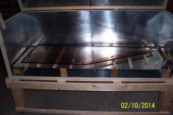

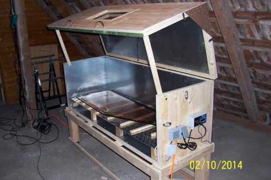

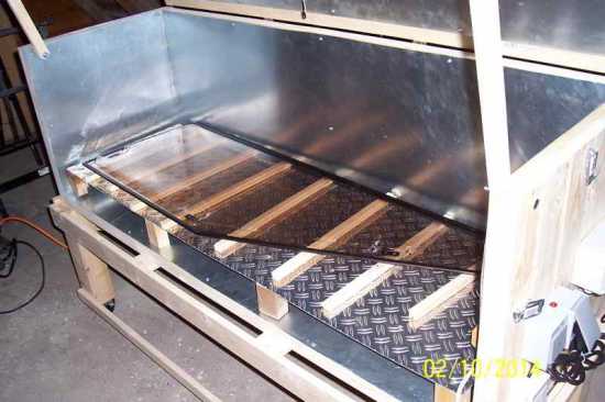

Ich habe mir einen Temperofen aus Holz gebaut und mit Blech verkleidet, der das große Seitenfenster aufnehmen kann und auf ca. 80 Grad erwärmt werden kann. :daumen2:

du sprichst von einem Ofen. Was können wir uns darunter vorstellen? :bahnhof:
Was soll der Ofen können in punkto Temperatur? :1435:
Vor allen Dingen wie soll der Ablauf der Herstellung der Fenster vor sich gehen. :2172:
An alten Fenstern soll es bestimmt nicht fehlen, wenn es soweit ist. :bindafuer:

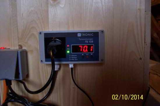

wie ich schon geschrieben habe kann mein Ofen nur bis 80 Grad erwärmt werden. :sorry:
Da er aus Holz gebaut und als Temperofen dienen soll wird es schwierig sein ihn auf eine höhere Temperatur zu erwärmen. :1435:
Ich habe auch mit Umluft gearbeitet.
