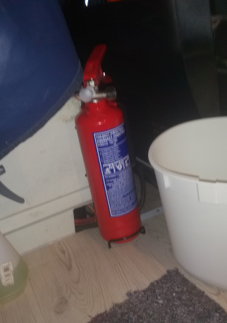

So und ein Feuerlöscher hat auch seinen Platz gefunden.
