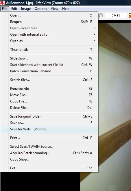

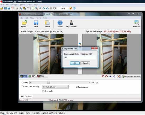

Deine Bilder sind zwar sehr klein, aber das was ich sehe, erschüttert mich! Ganz schön mutig!
ich nute das Programm infranview. Das hat eine Funktion "save for web (plugin)" mit dem man jedes Bild auf die erlaubten 200kB schrumpfen kann, ohne allzuviel an der Qualität einzubüßen.
Zunächst schlägt das Programm vor ""Do you want to resize it first?" was ich immer mache.
Dann öffnet sich eine Maske bei der man "compress to size" 200 eingibt und nach einer kleinen Moment ist das Bild fertig bearbeitet.
In dem Format neu abspeichern.
