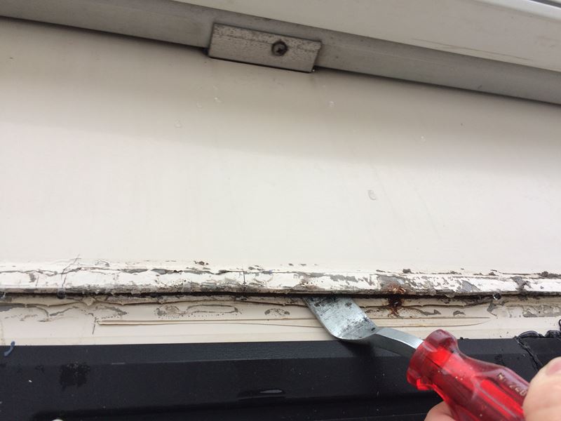

So, hab die Leiste mal runter gemacht und bin überrascht wie schlecht der Zustand ist!
Teilweise wie Blätterteig und die Risse gehen teilweise auch weit über die Leiste hinaus!:2172:
Schleifen und evtl GFK Streifen aufkleben?
Und dieser Übergang kann doch auch nicht so Orginal sein!!!
Kann man teilweise super rein schaun!

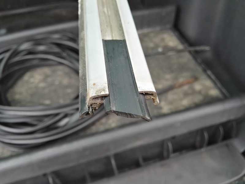

hab denke den richtigen Leistenfüller gefunden, er schaut zumindest genauso aus wie der Alte und passt auch so!
Nur diese Dichtungen gibts nicht mehr in Schwarz, sondern nur noch Rot und Blau!
Evtl kann ich meine Alten säubern, verjüngen und wieder verwensen!

Und am Schluss versehe ich die Leiste mit diesem Füllprofil:
Oder geht so was auch:

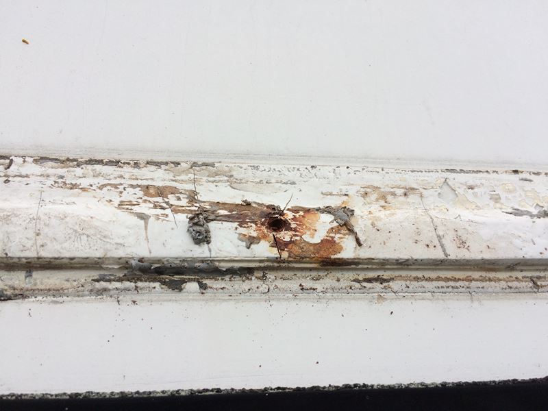

Dabei ist mir aufgefallen, dass die Wasserflecken an der Wohnseite im Dichtmaterial sind, nicht auf der Aussenseite, und zwar schon oberhalb der Fenster (Sitzgruppe+Küche).
Also habe ich nach diesem Thread mal die Abdeckprofile der Dachverbindung abgemacht.
Auf der rechten Seite, komischerweise direkt unter der Halterung der Markiese :daumen2: lässt sich der Dachüberstand auf gut 30 cm vom Wandprofil abheben und ist an mehreren Stellen eingerissen.

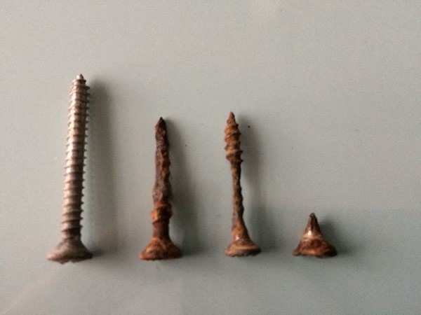

Auf der linken Seite habe ich Anfangs keine derartigen Ablösungen gefunden, bin dann aber nach dem Entfernen der Kleberreste drauf gestoßen, dass einige Schrauben über dem Sitzgruppen-Fenster oberhalb der Dachüberstand-Falz durchgeschraubt wurden.. und diese Löcher lagen mehr oder weniger Lotrecht über den Wasserflecken..
Die Schrauben, die ich bei der Aktion mehr oder weniger komplett herausbekommen habe, lassen viel Spiel für Wasser und Fantasie. (Gut - Gammel - Seidener Faden - Kopflos )
