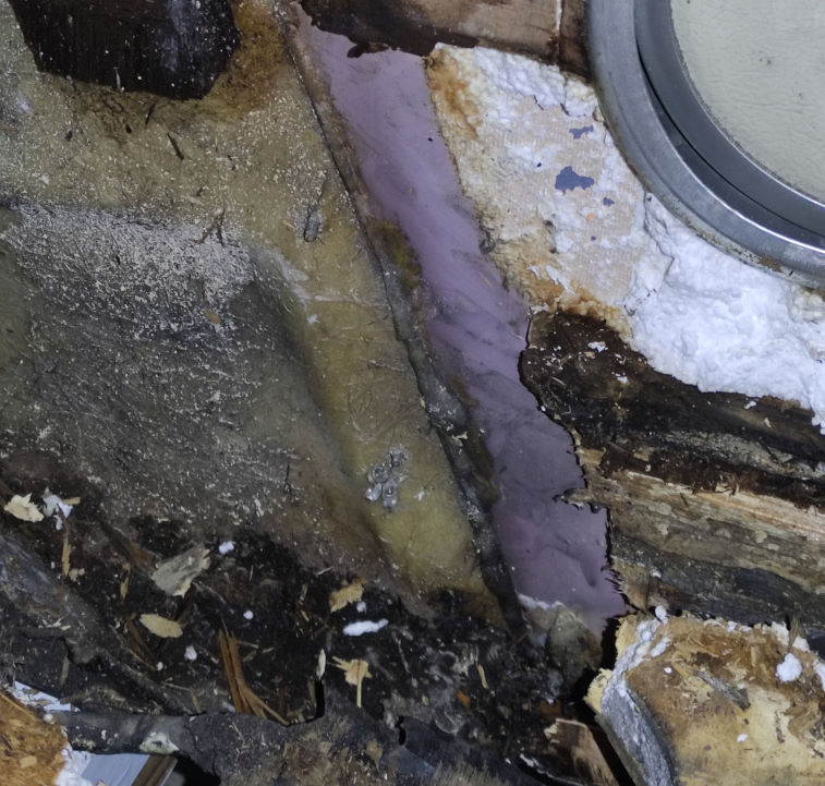

Danke. Ist das Blech dort unten dicker oder doppelt? Bei mir ist ganz deutlich außen eine Kante zu sehen, die zwar mitlackiert ist, aber irgendwie ungleichmaßig aussieht. Moment, ich nehme nochmal das Bild, aber ohne das von mir eingezeichnete ...
und mach mal nen Ausschnitt, im Bild rot eingezeichnet...
Das sieht irgendwie aufgesetzt aus....
Ich hatte gehofft, das ich direkt Zugang zu dem Teil der Außenwand krieg, wo die Holzleiste verklebt ist/wird. Dann käme ich beim Rausarbeiten besser dran und könnte z.B. beim neu Einkleben an der Außenwand mit ner Schraubzwinge etwas Kraft ausüben und auch die Holzleiste fixieren...
Und wegen dem Holz, einerseits hast du Recht, anderseits ist es so, das mit dem U die ganze Seitenwand auf Höhe gehalten wird. Der Boden ist das tragende Teil. Wenn ich nicht ein U einbaue, muss zumindest so etwas wie ein L rein, mit dem Ansatz oben, damit die Wand aufliegt. Klar, verkleben und verschrauben, aber wenn da ne Auflage ist, wäre das m.M. nach besser, weil da die Kraft besser aufgenommen wird (denke ich mal).
Ich würde z.B. auch die Latten ausklinken um die miteinander zu verbinden.
Naja, jetzt muss ich erst einmal alles aufmachen und gucken wie weit der Gammel noch geht. Dafür muss ich aber vorher den Rest der vorderen Innenwände im Bettbereich entfernen. Dann kann ich auch den hinteren Teil Fußbodenbelag komplett rausnehmen. Damit hab ich mehr Platz und außer den Kabeln und Schläuchen ist dann auch alles aus dem Weg. Ein Teil der Kabel und Schläuche kann ich ausbauen oder hochbinden, und mit dem wenigen Rest muss ich dann halt aufpassen.
Vor allen Dingen muss ich dann nicht mehr so hinten auf dem losen Teil rumturnen. Das geht nur, weil die 4 Metallschienen drunter sind. Sonst wär ich Heute schon ne Etage tiefer gelegen.
Ach ja, bis jetzt habe ich 2 Holzlatten im Sandwich gefunden. Die erste hinten, wo die Schienen drunter verschraubt waren/werden und die zweite, liegt genau auf dem 4-Kant Träger, wo zum einen der Boden verschraubt ist, und zum anderen die beiden Stützen drunter geschraubt sind. Längs verlaufende Latten (außer am Rand) habe ich noch nicht entdeckt. Aber ich bin ja noch nicht durch...
Gruß Dirk

29 Dez. 2020 23:15Hallo Dirk,Springerle schrieb: Das sieht irgendwie aufgesetzt aus....
original ist das nicht. Da war schon mal jemand dran.

Es ist mir allerdings aufgefallen, das es innen keine Ansatzkante gibt. Da ja auf der Fahrerseite der Bereich hinten schon offen ist, und in der Stauchungsecke das blanke Alublech zu sehen ist (da war nie Styropor)... und sich die Stauchung innen bis unten durchzieht,
außen aber nur über dem Ansatzblech zu sehen ist...
Das würde bedeuten, das dort einfach ein doppeltes Blech verbaut wurde, warum auch immer.
Gruß Dirk
Das wäre dann aber wahrscheinlich schon seeeehr lange her. Denn es sieht an dieser Stelle absolut nicht nachlackiert aus, also müsste entweder irgendwann eine Neulackierung durchgeführt wurden (würde mich auch nicht wundern), oder aber es wäre Original.original ist das nicht. Da war schon mal jemand dran.
Gruß Dirk

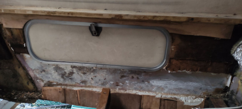

So sieht der Boden im Original von unten aus. Ich habe jetzt erst einmal ca 3/4 des Bodens von der Breite aus gesehen rausgetrennt. Übrigens, von unten ist der, wie man sieht, schwarz lackiert! Das letzte Viertel stützt jetzt noch die Wand auf der Beifahrerseite. Erst einmal werde ich mich jetzt um die Fahrerseite kümmern. Und da ich vorher sehen wollte, wie die Pritsche aussieht, hab ich diesen Teil jetzt mal komplett rausgenommen.
Da sieht man mal am verbliebenem "Restboden" wie die Holzleisten liegen. Zur Orientierung gibts den roten Punkt. Das ist der Hobby Abschlussholm der dann auch die beiden Stützen trögt.
Und so sieht die Pritsche jetzt aus. Gar nicht so übel würde ich mal sagen, eigentlich sogar richtig gut.
Die "Sicherheitsschuhe" hab ich vom Conny Reimann übernommen!
Den rot umrandeten Bereich zeig ich euch gleich in einer Vergrößerung....
Und hier ist sie auch schon. Und jetzt sieht man ganz deutlich warum ich froh bin, eine Fräse genommen zu haben. Mittig über der Pritsche laufen nämlich die Kabel für die Rückleuchten lang (Grünes Rechteck). Nu stellt euch mal vor, man sägt da mit ner Schraddelsäge durch.. dann sind die Kabel hin, oder zumindest beschädigt. So habe ich mit der Fräse noch ca. 1/2 mm vom Holz stehen lassen, und das dann einfach vorsichtig rausgebrochen.
Übrigens tolle Hobby Technik! (im roten Rechteck) Kabel bis hinten durch, 2 * 5-fach Lüsterklemmen, um die Kabel von da aus durch andere, für Aussen taugliche (mit Ummantelung) zu verbinden/verlängern, so ne komische Metallröhre, durch die die Kabel geführt sind, voll mit Dichtmasse, breitquetschen, daß alles unter den Boden passt, Fertisch!
Wow, Technik die begeistert, ach ne, das waren ja andere...
Sodele und das wars für dieses Wochenende von meiner Großbaustelle.
Sieht eben aus, wie beim Winterschlussverkauf.. alles muß raus.
In diesem Sinne...
Gruß Dirk

da hast du ja wirklich ne Großbaustelle. Jetzt wo ich deine Bilder sehe hab ich bei mir auch gleich kontrolliert ob noch alles in Ordnung ist . Bis jetzt konnte ich, man gut, noch nichts feststellen. Ich hab gesehen du wohnst von mir nur ne Stunde Autofahrt weg. Vielleicht könnten wir uns mal zum Erfahrungsaustausch treffen wenn Corona nichts dagegen hat.
Gruß Andy

31 Jan. 2021 11:32Hallo Dirk,Springerle schrieb: Mittig über der Pritsche laufen nämlich die Kabel für die Rückleuchten lang (Grünes Rechteck). Nu stellt euch mal vor, man sägt da mit ner Schraddelsäge durch.. dann sind die Kabel hin, oder zumindest beschädigt. So habe ich mit der Fräse noch ca. 1/2 mm vom Holz stehen lassen, und das dann einfach vorsichtig rausgebrochen.
nur zum Verständnis: Der 600er hat ein Flachbodenfahrgestell und keinen Leiterrahmen wie eine Pritsche. Aber das die Leitungen für die Rückleuchten dort verlegt sind, ist eigentlich auch allgemein bekannt. ... und Lüsterklemmen war in den 80ern nun mal Hobbys liebste Verbinder.
Was mich allerdings wundert: Warum hast Du die untere Schicht der Bodenplatte im Bereich des Flachbodens überhaupt rausgetrennt? So wie ich die Fotos interpretiere, sind sowohl die untere Sperrholzschicht als auch die Querleisten in Ordnung.Ich hätte so wenig wie möglich gesundes "Fleisch" rausgeschnitzten um eine möglichst gute Verzahnung zu bekommen. Jetzt musst Du von den Querleisten und der oberen Sperrholzschicht ja noch mehr wegnehmen. Die Verzahnung solllte schon so über 20 bis 30 cm gehen, um ausreichend tragfähig zu sein.

ich habe den gesamten Boden rausgenommen, weil ich zum einen sehen wollte, wie das dort aussieht und zum anderen, weil ich rundherum wirklich viel Gammel hatte. Da ich nicht wusste, wo noch was Gut ist, oder wo überall Gammel, halte ich das für die bessere Methode. Vielleicht hätte ich in der Mitte 50 cm * 50 cm stehen lassen können, villeicht auch ein bisschen mehr. Ob es das da jetzt noch drauf ankommt? Mir war es im Übrigen nicht bekannt, das da mittig die Kabel durchlaufen... Das mit den Lüsterklemmen hab ich direkt bei den Rückleuchten auch schon gesehen, allerdings für Reparatur nach "Fachmannart" gehalten.
@Andy, gerne. Wir sind wirklich nicht soo weit auseinander. Ein Besucher ist ja selbst jetzt noch erlaubt. Gut, das der Boden bei dir ok ist. Ich könnt auf diese Baustelle auch gerne verzichten. Das wünsche ich wirklich keinem.

jetzt habe ich auf der freigelegten Seite mal den kompletten Gammel entfernt. Dabei sind zwar auch ein paar gute Stellen weggekommen, aber Schwund ist überall. Und was nutzt mir zwischendrin ein kurzes Stück stabiles Holz, wenn rundherum der Gammel steckt. So wie es aussieht, kommt ein Teil des Ärgers vom Radlauf. Da muss ich dann später noch mal genauer nachsehen...
Das Alu hab ich grob gesäubert, fehlt noch die Endreinigung/Endschliff.
Aber ich glaube, darauf kann man aufbauen. Wenns jetzt noch nen bissl wärmer würde, könnte ich mir Holz besorgen und anfangen mit dem Wiederaufbau.
Gruß Dirk

06 Feb. 2021 21:35
Fleißig Fleißig
Ich würde aber alles bis unten raustrennen.. dann ist der Abschluss von unten nachher viel einfacher. Das Alu schön reinigen (bloß nicht mit stahl dran gehen) und mit epoxigrundierung behandeln.
Das Alublech im Radhaus war bei mir im hinteren bereich auch durchlöchert, darum habe ich es komplett neu gemacht. Aber dann machst du natürlich ein riesen Fass auf ;0 Der Holzsteg, an dem das Blech aufliegt wird dann auch hin sein. Zur not kann man ja auch das Radhausblech flicken, also ein neues Blech drauf kleben. Hauptsache es ist nachher dicht..
