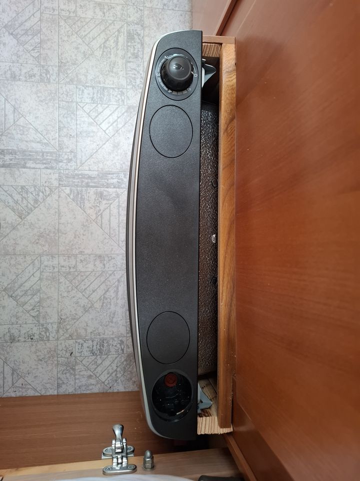

habe die alte S3002K Heizung ausgebaut und bis jetzt folgende Problematik festgestellt:
1) Der Zündautomat der bei uns verbaut ist, hat keine Batterie, dafür ein 12 Volt Anschluss und ein Anschluss für den Trumavent.
Heizung geht auch nur an, wenn der Schalter im BCC eingeschaltet ist, logisch.
Der neue S 3004 hat ein Batteriebetriebene Zündautomat OHNE Trumavent-Anschluss.
Also kein Trumavent-Automatikbetrieb mehr. Das die Befestigungsschrauben für den Trumavent in dem Blech anders platziert sind,
düfte kein Problem sein, die kann man neu bohren. Meine Frage an Euch; wird bei den S 3002 - Heizungen mit Batteriebetriebener Zündautomat nur den Trumavent am BCC eingeschaltet?
2) Weil das Bedienpanel oben auf der Heizung höher als bei der S3002 ist, muss der Schranktür hoher gesetzt werden, aber das ist kein Problem, da Platz vorhanden

nein, das ist alles original Hobby. Die alte Heizung S3002K ist auch mit zusätzliche Thermoschalter ausgerüstet.
Die Lüftung ist auch 12 Volt. Ich frage mal bei Truma nach, ob man den Zündautomat tauschen kann.
Die Heizung ist drin und tut was er soll
Druckmindere 50 auf 30 mBar im Gasschrank

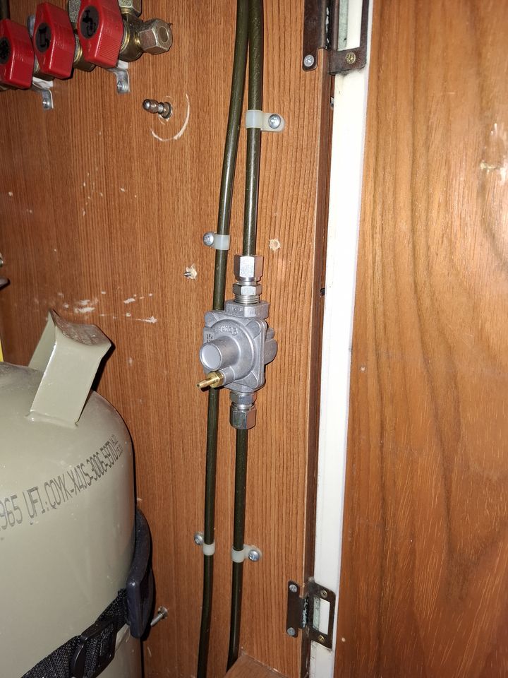

Obwohl nach Schablone eingebaut, steht das Gehäuse 3 cm weiter vor. Ich habe da die vorhandenen Holzleisten von 2cm durch 5cm Leisten ersetzt, so passt es.
Ich wollte nicht das Loch im Boden zum Rad hin vergrösseren.
