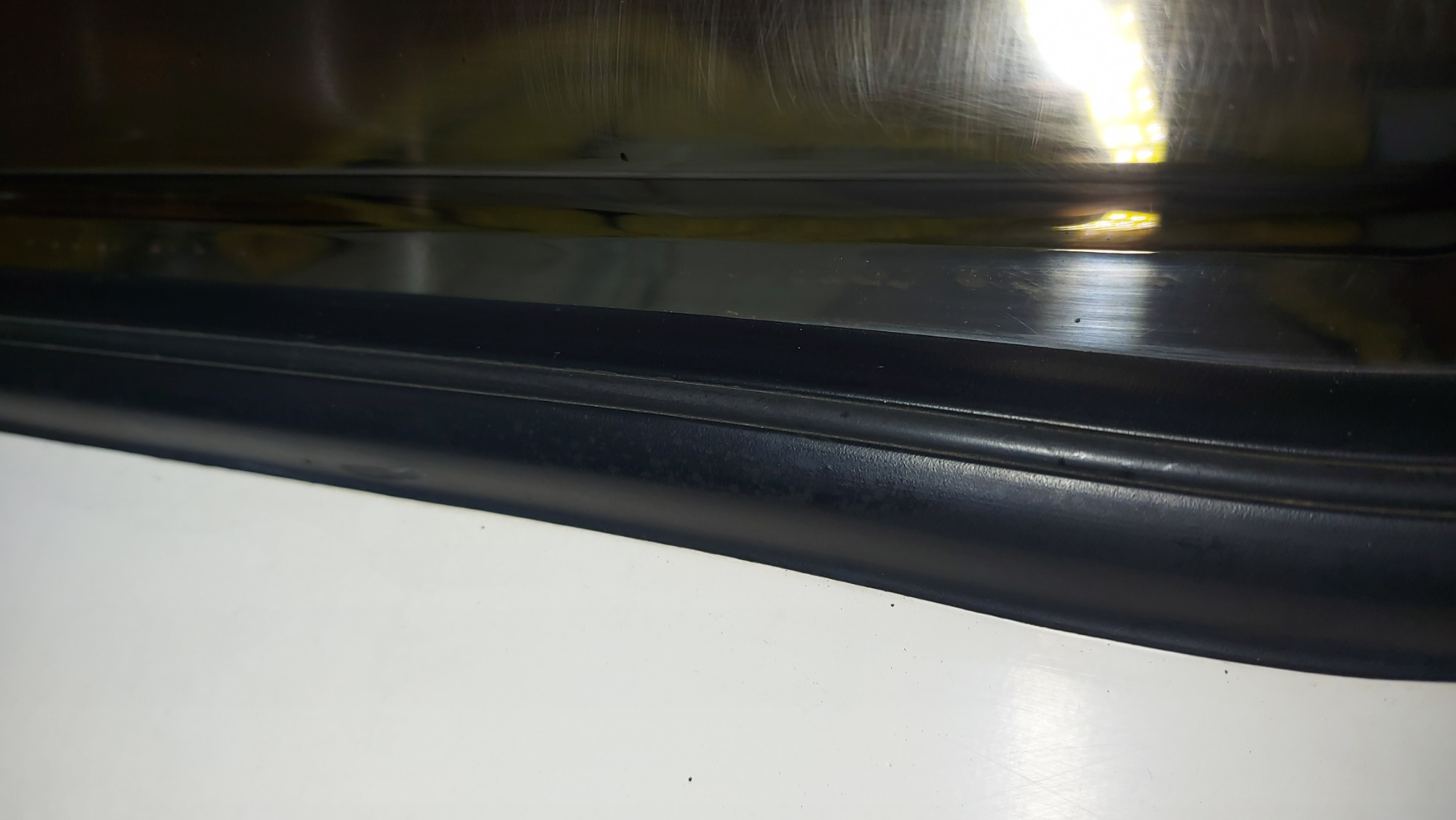

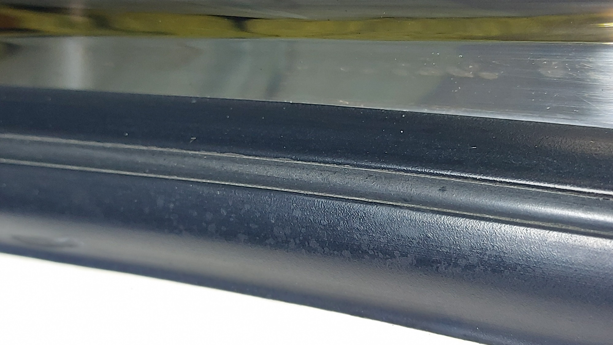

ich habe eben meinem Mann das Video gezeigt. Ihm ist aufgefallen, dass der Spalt in den die Rundschnur eingezogen wird, viel breiter ist als unserer.
Kann es sein, dass ich die Dichtung falsch herum eingelegt habe und deshalb die wirklich runde Schnur bzw. das Kabel innen in diesen sehr schmalen Spalt besser reingeht?

Moin Carla,
jetzt hast Du mich etwas (viel) verwirrt. Daraufhin habe ich mir die Dichtung der Heckscheibe an unserem 600er noch einmal genauer angeschaut.
Von innen gibt es da keine Schnur! Es zieht sich da nur eine Art Rinne rund um das Fenster. Ansonsten liegt die Dichtung satt auf der Innenverkleidung auf.
Es gibt nur von außen eine Schnur. Der Spalt ist bei eingelegter Schnur ca. 6mm breit.
Ich habe auch bei meinem Reservefenster nachgesehen. Da ist es genauso. Nur eine Schnur von außen!
Nachsatz: Wenn Du jetzt natürlich innen eine Schnur reingequetscht hast, dann drückst Du die Scheibe nach außen und machst den Spalt dicht. Ich kann mir nur vorstellen, dass ein Vorbesitzer nachträglich innen wtas in die "Rinne" gequetsch hat, weil er das Fenster dichter bekommen wollte.

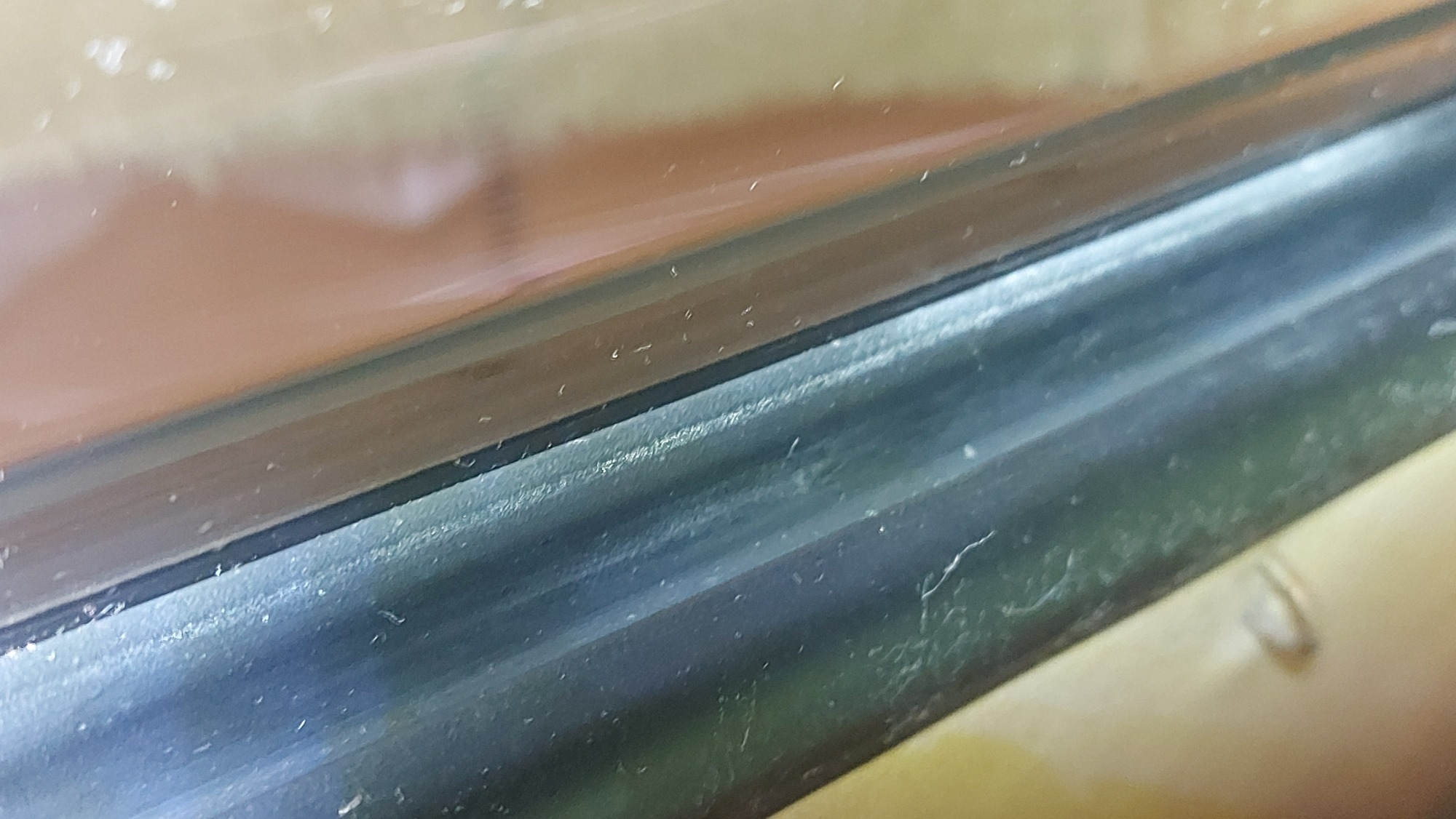

das ist ja interessant...
das innen liegende Kabel habe ich reingemacht, nachdem ich den Hilferuf geschrieben hatte. Es ging da schon nicht voran.
Kann es sein, dass unser Sperrholz zu dick ist? Eigentlich war ja noch Sperrholz vorhanden und wir haben, zumindestens unten, nur teilweise erneuert und uns mit der Auflage des Sperrholzes an den vorhandenen Sperrholz orientiert.
Naja, wie auch immer. Ich bekomme das Ding da morgen schon rein ;0) und mache dann auch ein besseres Foto. Gestern war es schon ziemlich dunkel

25 Mai 2025 12:38Hallo Wilfried,Von innen gibt es da keine Schnur! Es zieht sich da nur eine Art Rinne rund um das Fenster. Ansonsten liegt die Dichtung satt auf der Innenverkleidung auf.
ich will dich nicht verwirren, aber ich habe auch sowohl innen als auch aussen eine Schnur drin.
Vielleicht ist das Baujahr abhängig. Kann da gerne mal Bilder von machen.
Ich habe das Fenster auch schon mal raus gehabt. Habe beim einsetzen allerdings erst die Schur Aussen eingezogen, dann Innen
