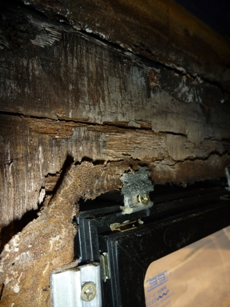

wenn du die Sitzecke schon so weit auseinander hast, würde ich das Fenster auch rausnehmen und neu abdichten. Die Wand würde ich dann aus Holz verkleiden.

Moin Buddy,
Du meinst, keinen Teppich etc, sondern Holzpanele als Finish?
Ich würde halt gerne den originalen Zustand erhalten...

Hallo Marc,
die dunkelblaue und die graue Farbe sind Original.
Wenn ich mein Fenster abdichten sollte, würde ich Holzpanell zum Abwischen nehmen.

mach blos nicht den Fehler, die alte Holzverkleidung innen großflächig rauszunehmen! Es wäre dann nicht der erste Hobby 600, der in sich zusammen fällt!
Immer nurt kleine Stücke erneuern oder Hilfsrahmen einbauen. Und immer versetzt kleben!
Hast Du mittlerweile einen Unterstand?
Hallo Marc,Die Wand würde ich dann aus Holz verkleiden.

überlege dir gut, was dein Ziel ist. Als gerade fertiger Soziologiestudent schwimmt man ja (meist) nicht gerade im Geld. Wenn ich mir alleine die Bilder ansehe, wirst du mit 1 TEURO nicht auskommen (es summiert sich doch alles sehr), wenn du ihn vernünftig neu Abdichten und innen neu aufbauen möchtest. Rechne mit der einen oder anderen Reperatur eher mit dem doppelten bis dreifachem - ich weiß (leidvoll) wovon ich rede. Ich habe keine Ahnung, wir es mit dem Basisfahrzeug bei dir aussieht. Mir bereitet diesen Winter sicherlich der Scheibenrahmen einiges an sorgen.
Die Arbeiten, die vor dir liegen kannst du zum Großteil auch nur bei gewissen Plus-Graden machen (Kleber, Dichtstoffe, deine Finger ...). Das ist auch alles nicht in zwei Wochen erledigt. Auch wenn ich unseren Hobby nicht mehr missen will, würde ich es kein zweites mal auf mich nehmen - und von Außen ist immer noch viel zu tun, bis er wieder ein Schmuckstück wird.
