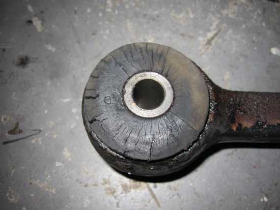

Hallo Freunde,
Ich möchte die Gummi für die Vorderasche zu ersetzen, denn diesem alt und abgenutzt sind.
Aber welche Gummi teile brauche ich?
Meine Hobby600 ist ein Fiat Ducato 280 2.5 TD von 1988.
Bei Axel Augustin habe ich folgendes gefunden.
Stabigummi
Gummibusche
.....arm
Aber welcher teile mussich haben ?????
Vielen dank fur die hilfe !

10 Juli 2013 18:27Hallo Gerard,saviemeke schrieb: Aber welcher teile mussich haben ?????
4 Stabigummis für Bild 1
und 2 Gummibuchsen Querlenker vorne. Da ich nicht davon ausgehe, das Du ein Maxi-Fahrgestell hast, benötigst Du die Ausführung mit 20mm Buchse.
Das Wechseln der Gummis im Querlenker ist nicht ganz einfach. Wenn Du Dir die Mühen sparen willst, kaufst Du die kompletten Querlenker aus Link 3 (Achtung auch hier nicht 1,8Q)

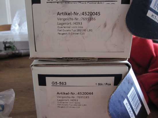

Ich habe die swingarme bestellt, aber ich habe die querlenker empfangen :2172:
Was nun ? diese armen sind swerer, Aber Aale Größen sind in der Linie..
Ich habe per e-Mail den Verkäufer und fragte, ob ich diese querlenker benutzen kann.

16 Juli 2013 19:50saviemeke schrieb: .... ob ich diese querlenker benutzen kann.
Hallo Gerard,
natürlich kannst Du sie nicht benutzen! Steht doch auf dem Karton drauf: Er hat Dir die Schwingarme (=Querlenker)für den Maxi (18Q) geschickt! Siehe die nachfolgenden Nummern:

16 Juli 2013 20:13
Hallo Gerard,
ich habe gerade noch einmal überlegt bzw. in dem Bild nachgesehen: Die Schrauben sind bei beiden Versionen identisch. Außer den Querlenkern hat der Maxi nur andere Federn. Überprüfe doch mal die Bohrungen. Wenn sie bei beiden gleich sind (Durchmesser, Länge und Position), dann sind sie nur verstärkt und es dürfte nicht nachteilig sein. Aber das kannst Du nur vor Ort nachmessen. Auf Deinen Bildern meine ich aber unterschiedliche Durchmesser der Löcher erkennen zu können.
Ich hoffe, Du bekommst Das Problem gelöst. Ist nur ärgerlich. Hoffentlich willst Du nicht wegfahren :woohoo:

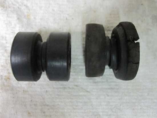

Re: Welchen Gummi-Teile ?
17 Juli 2013 18:39 - 17 Juli 2013 18:40
Wegfahren mit drei Reifen ist nicht so einfach...
Ich habe die bohrungen etc. nachmessen, und sie sind identisch nach original.
Auch hatte die fa. AA erklärt, dass die Teile identisch sind.
So heute abend habe Ich die rechts-Gummis gebaut.
Die neue und alte gummi's

17 Juli 2013 21:48Hallo Gerard,saviemeke schrieb: So heute abend habe Ich die rechts-Gummis gebaut.
dann ist ja alles gut. Mit den neuen Gummis bekommst Du ein ganz neues Fahrgefühl. Garantiert!
