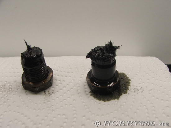

Zu Hause angekommen habe ich zunächst erst einmal das Getriebeöl abgelassen und mir die Ablassschrauben angeschaut. Diese haben an ihrem Kopf nämlich einen Magneten, der Abrieb-Späne auffangen soll. Das folgende Foto zweigt das Ergebnis:
Die rechte Schraube ist vom Differential!

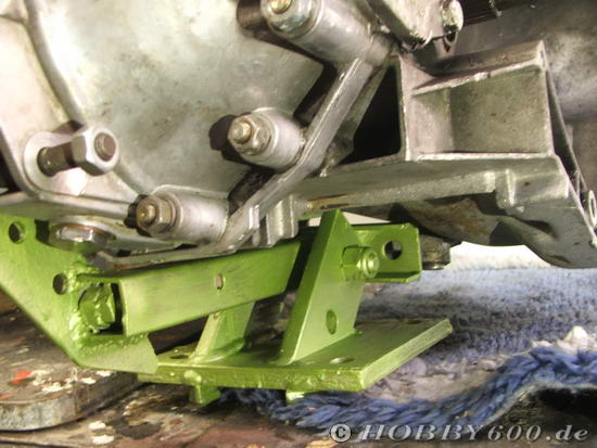

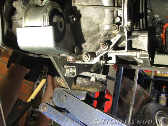

Zum Getriebewechsel habe ich mir zunächst eine Montagehilfe gebaut, mit der ich das Getriebe nach unten raus nehmen konnte.
Der Hobby 600 läuft jetzt - bis auf besagte Macke - erst einmal wieder und so kann ich mich in Ruhe der Getrieberevision widmen. Diese Revision werde ich hier im Forum schrittweise beschreiben und biete jedem die Möglichkeit, sich visuell daran zu beteiligen; sei es mit Ratschlägen oder mit Fragen.
Als ersten Schritt habe ich das ausgebaute Getriebe gründlich von außen gereinigt und die Montagehilfe für zukünftige Einsätze optimiert. In den folgenden Fotos zeige ich die Befestigung an dem Widerlager für das Kupplungsseil und an der hinteren Getriebeaufhängung.
Ich muss dazu sagen, dass das Getriebe mit dieser Montagehilfe nicht im Schwerpunkt sitzt (der liegt weiter hinten), aber da der Motor beim Wechsel schräg abgelassen wird, kann man das Getriebe mit der Montagehilfe auf dem Wagenheber wunderbar führen.

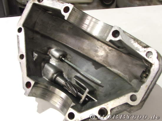

So und noch etwas schlimmer war es bei mir auch. Das Problem ist ein Blechdeckel
der unter dem 5. Gang sitzt. Um den auszubauen habe ich so wie du auch das Getriebe ausgebaut den Rückwärtsgang eingeschaltet, dann den Deckel vom 5.
Gang abgebaut die Sicherungsschraube von der Schaltklaue 5. Gang rausgeschraubt und die Schaltmuffe mit Schaltklaue in den 5. Gang gedrückt.
Jetzt sind zwei Gänge eingeschaltet und das Getriebe blockt sich sebst.
Nun die beiden Muttern abschrauben, dann können die Zahnräder vom 5. abgenommen werden. Den Blechdeckel abschrauben, der war bei mir von der Lagerseite aus stark eingelaufen ca. 2,5mm .
Die eingelaufene seite habe ich gereinigt aufgeschweißt geschliffen und die Bohrung nachgefräst. Wenn alle Lager gut sind kann das Getriebe wieder
zusammengebaut werden.
Gruß Peter
Gruß Peter

Hallo Wilfried. Dirko kenne ich nicht ich habe Fluid D genommen wichtig ist das die Dichtungsmasse nicht aufträgt, sonst werden die Lagerringe vom Diffi nicht
fest. Schau dir doch mal die beiden Aludeckel vom Diffi an, bei der Kilometerleistung sind die an der innenseite bestimmt eingelaufen. Wenn ja
mit einer Schlichtfeile im Kreuzstrich glattfeilen, und später mit ausgleichscheiben
zusammenbauen 0,05-0,1mm Luft kann das Tellerrad ruhig haben. Den Rückwätsgang habe ich genommen weil Rückwärts und 5. Gang auf der gleichen

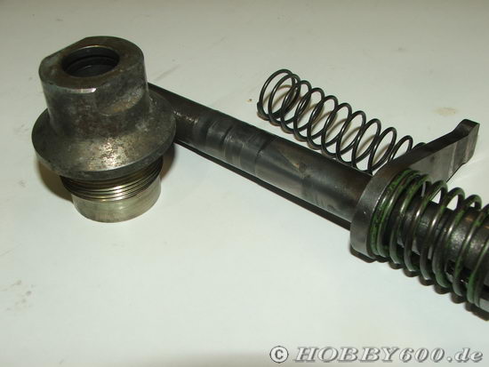

Schaltwelle sind. Bei mir war auch die Schaltgestängewelle ausgeschlgen, die kleine Welle an die das Schaltgestänge angebaut wird, eine Buchse oder so habe ich nicht gefunden nur eiunen O-Ring Original 16X2,5 den hatte ich eingebaut und trotzdem noch luft gehabt. Dann habe ich einen O-Ring 16X3
genommen und alles ist gut.
So leise wie jetzt war mein Hobby noch nie.
Gruß Peter

Das mit der Schaltwelle ist ein Argument. Werde morgen mal schauen, welchen Gang ich nehme.

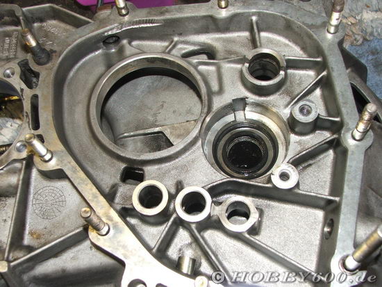

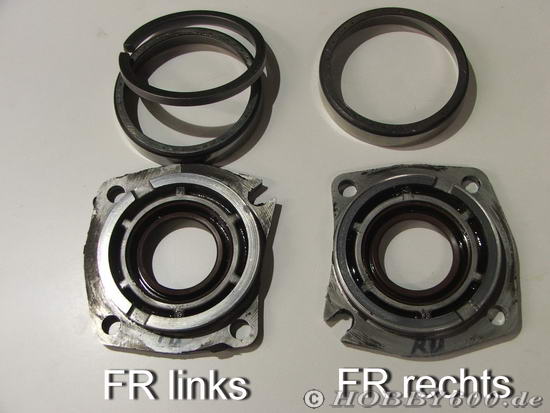

Zunächst für Peter: Du hattest Recht! Auf der rechten Seite ist die Innenfläche um 0,25 mm eingelaufen. Es sieht auf den ersten Blick sehr original aus, weil die Lagerschale genau rein passt. Ich werde da bei der Montage wohl etwas unterlegen müssen. Frage: wo bekommt man die Einstellringe her. Der jetzige ist genau 5 mm stark.
Im Diff-Gehäuse sind leichte Lagerspuren. Ich denke aber, das ist noch okay, oder?

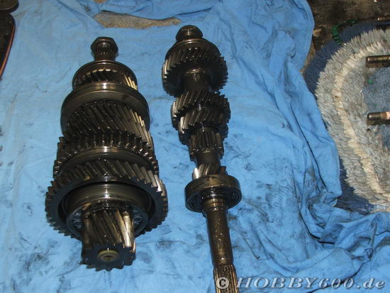

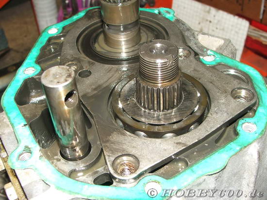

Dann habe ich wie angekündigt das Getriebe weiter demontiert. Das mit RW und 5. Gang war allerdings keine gute Idee. Beim Einlegen des RW-Gang ist die Schaltklaue für den 5. Gang hochgefahren und die Federn und Kugeln sind natürlich durch die Gegend geflogen. MIST!
Bis auf eine Kugel habe ich alles wiedergefunden. Jetzt muss ich mal in einem Fahrradladen schauen, ob die Stahlkugeln mit 5,5 mm Durchmesser haben.
Egal, letztlich habe ich die Muttern gelöst und die Ritzel abgenommen. Die Sicherungsplatte der Lager ist bei mir auf der Unterseite tatsächlich eingelaufen. Ich habe aber den Eindruck, dass das Original so ist. Kann mir das jemand bestätigen?

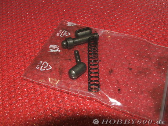

Weiter habe ich dann die Federn und Kugeln für die Fixierung der Schaltwellen entfernt und dann das Getriebegehäuse abgenommen.

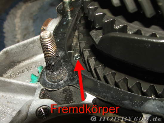

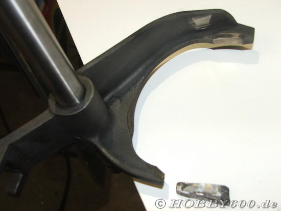

Bei der ersten Sichtprüfung fiel mir sofort ein Metallstück ins Auge, das zwischen Gehäuse und Ritzel der Sekundärwelle lag. Es weist Abriebspuren auf. Die Frage ist allerdings: wo kommt es her? Und war das die Ursache für die Geräusche?
Bisher habe ich noch nicht entdecken könne, wo das Teil hingehören könnte. Was mir nur aufgefallen ist: Das Ritzel für den RW- Gang sieht sehr verhunzt aus. Der RW- Gang war beim Fahren auch immer etwas lauter.
Im Moment ist erst mal wieder Denkpause.

Hallo Wilfried. Der Diffideckel ist OK. den rechten Lagerdeckel mußt du bearbeiten,
die ausgleischeiben gibt es dort wo du die neuen Lager holst die Abstufung
=0,05mm es kann sein das der innendurchmesser vergößert werden muß.
Die Sicherungsplatte gehört glatt, der Fremdkörper sieht wie eine abgebrochene Schaltklaue aus. Da wirst du das restliche Getriebe noch weiter zerlegen müssen.
Weil die Sicherungsplatte eingelaufen ist kann die Ausgangswelle unter Last wandern, und es entseht druck auf eine der Schaltklauen.

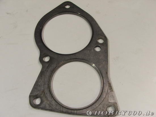

Hallo Wilfried.Andere Quellen habe ich auch nicht. Die Lager bekommst du im Industriebedarf und auch die Scheiben die Sicherunsplatte hat AA auch nicht
die ist zwar auf dem Bild taucht dann aber nirgens auf. Ich wollte mir eine mit
CNC Laser anfertigen lassen doch bei nur einer Platte 8 Monate Lieferzeit
deshalb habe ich geschweißt.
Gruß Peter
Gruß Peter

Moin Moin ... und ein weiteres Update:

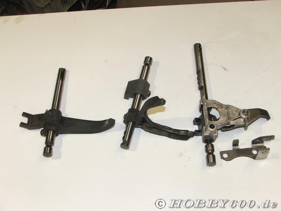

Beim Ausbau der Schaltwellen konnte die Herkunft des Fremdkörpers geklärt werden.
An der Schaltgabel für den 1./2. Gang fehlt ein Stück. Außerdem ist die Gabel ganz schön eingelaufen. Ein kleines Wunder, dass sich das Getriebe so noch schalten ließ.
Die Demontage war relativ einfach. Man muss nur auf die kleinen Kleinteile achten, damit sie für den Zusammenbau später zur Verfügung stehen.
Die Schaltwelle ist bei mir ebenfalls sehr stark eingelaufen. Hier werde ich Peters Rat befolgen und hoffen,. dass es durch die Verwendung eines anderen O-Ring auch stabiler wird.
Dann habe ich Heute noch die Wellen ausgebaut und mit dem Reinigen begonnen.
Da man ja auch mal etwas Glück haben muss: Ich habe in meiner Souvenierkiste noch ein Zahnrad für den Rückwärtsgang gefunden!
Nur bei der Schaltgabel hatte ich kein Glück; da habe ich nur eine vom 5. Gang aufgehoben. Die glänzte so schön.

Im nächsten Schritt will ich dann die Sekundärwelle demontieren, damit ich an das Lager komme. Ich frage mich allerdings, wie ich Verschleiß an den Synchronringen erkennen kann?
Tja, die Beschaffung wird möglicherweise ein Problem werden. Ich habe heute mit AA telefoniert. Alles was im Onlineshop auf GRÜN steht ist lieferbar. Da bin ich mit der Getriebeplatte und dem Diff-Lagerdeckel schon mal beruhigt. Die Schaltgabel für den 1./2. Gang steht allerdings auf Gelb. Kennt jemand noch eine andere Bezugsquelle?

Ladezeit der Seite: 0.462 Sekunden
