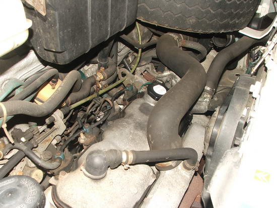

Hallo Wolfgang,
wenn Du Dich einloggst, bevor Du antwortest, erscheint Dein Beitrag auch sofort unter Deinem Account.
Egal: Anbei zwei Bilder vom Motorraum eines Peugeot.
Du siehst, dass es von oben schon etwas anders aussieht. Von unten mal ein Blick auf den Anlasser. Oben rechts erkennst Du auch die Lima, die auf dem Getriebe sitzt.
Mit Mario meine ich Mario von MW-Fahrzeugtechnik . Dort hatten wir früher immer das Schraubertreffen.

habe gerade mit Herrn Mario Wendt gesprochen. Das Peugeot Getriebe passt nicht. Nochmals Danke für Deinen Tipp. :daumen2:
