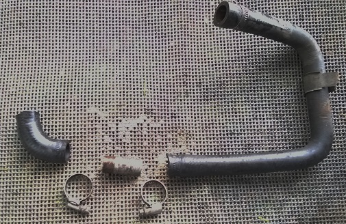

Hallo @alle,
Beim Zufahrt zum Saisonsausklang in Bad Marienberg habe ich bemerkt das ein kuhlmittelschlauch ein Riss hatte.
Weil ich nur noch eine Stunde fahren musste habe ich Wasser zu gefüllt und mit offene Verschluss weiter gefahren. Baut kein Druck auf, pinkelt nicht so schnell leer.
Beim Treffen habe ich gesehen dass der Vorbesitzer wahrscheinlich der Originalschlauch ersetzt hat durch ein selber gebasteltes Schlauch :750: . Diese Schlauch war auch zarter als das original. Er hat ein Stuck Rohrleitung mit an einer Seite ein Gewinde benutzt um es zu verbinden :bindagegen: .
Die scharfe Seite von Rohrleitung hat auf den weiterfahrt ins Urlaub der Schlauch erneut gerissen :2172: .
Jetzt stehen wir auf Campingplatz in Immenstadt im Allgaü und werden in etwa sieben tage gerne ohne Stress :drive1: oder Kuhlmittelspur hinter uns wieder nach Hause fahren.
Wahrscheinlich ist ein original Schlauch nicht mehr zu bekommen. Deshalb versuche ich um ein universal Kraftstoffschlauch zu nutzen.
Aber wie muss die Durchmesser sein? Ich habe kein Lust um das ganze Kuhlmittel wieder raus zu lassen ohne dass ich mir sicher bin dass ich ein passendes Schlauch bekomme. Deshalb kann ich auch nicht messen...
Fragen:
-könnte ich ein Universal Kraftstoffschlauch benutzen für Kuhlmittel?
-wie muss der innere Durchmesser sein? Es handelt sich um dieses Schlauch: unter am Motor, kommt mit eine kurve von hintern nach vorne und geht dann in die Halterung vom Ölfilter hinein (Ölkuhler?).
Vielen Dank in Voraus für eure antworten und Grusse aus ein sonniges, aber kaltes Immenstadt im Allgau.

Hallo Hansel, ich habe die schlauche gesucht bei Fiat Eper, Die sind nicht mehr lieferbar bei Fiat , aber doch bei Axel Augustin. Da sind 2 schlauche an das Kühlelement, Die oberste geht nach hinten [wasserpumpe] und hat das nr. 98433731---AA nr 2820022. Die undere geht zum thermostatgehause und hat nr.98433732---AA nr 2820020. Beide schlauche sind mit ein stahlrohr Durchverbunden. Ich hoffe du bist hiermit etwas weiter geholfen und vielleicht kannst du die auf den campingplatz anlieferen lassen. Viel glück und gute reise nach hause, Johannes.

@Wilfried: ist bei mir doch ein bisschen anders; es fangt an wie die Rote Schlauch, aber geht links um die ecke nach hinten.
@Johannes: der Erste (AA nr 2820022) muss es sein. Ich habe bei AA nochmal navigiert auf modell, Motor, etc. und bin bei das gleiche Teil angekommen.
Ich habe es gerade bestellt mit Hobby600 Rabatt und es hat geklappt! Mindestens die Zahlung hat geklappt. Es wird auf Campingplatz geliefert.
Das Stahlrohr brauche ich nicht mehr. Das war ein Reparation van der letzte Besitzer. Jetzt sollte ich das Original Schlauch bekommen!

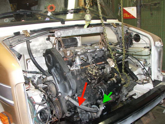

Bei mir kommt der schlauch von hinten (pumpe?) nach vorne und geht zum Ölkühler.
Alles ist schlauch, da ist kein Stahlrohr in die Leitung. Nur die Reparation, wo man meiner Meinung die 90 grad Winkel Ersatzt hat.

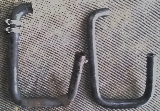

Dann der alte Schlauch heraus geschraubt und neben das neue geliegt:

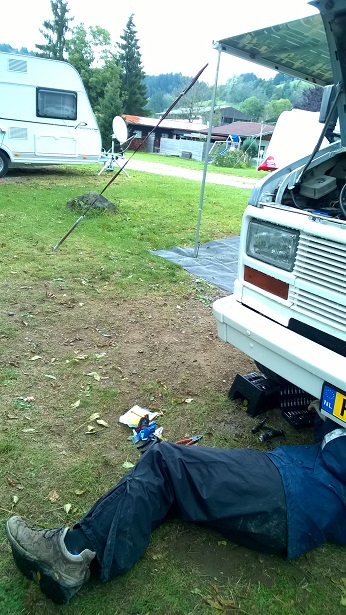

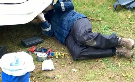

Der Besitzer von Motor vor mich hat das Schlauch repariert mit ein Stuck Stahlrohr. Mit Gewinde!
Die scharfe Enden des Stahlrohrs haben das Schlauch von innen aus gerissen.
Nach der Reparatur neues Frostschutz addiert und das alte gefiltert und somit alles wieder aufgefüllt:
So sieht man: basteln aufm Campingplatz ist zwar möglich aber man muss sich einiges Kreatives ausdenken!
