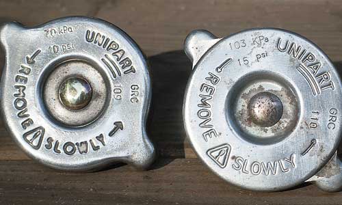

03 Juli 2019 12:48 - 03 Juli 2019 12:58
Hallo @ all :drive1:
für jeden User würde ich einmal die Website zum lesen empfehlen, um einmal einen Einblick in das Kühlsystem der Motoren zu erhalten.
Die Seite beschreibt die möglichen Probleme des Kühlsystems.
Hier der Link zu der Seite. autoclassic.de/service-werkstatt/so-blei...man-dagegen-tun-kann
Viel Spass beim lesen und viel Erfolg bei der Ausführung.
Schon die Überprüfung des Deckels für den Ausgleichbehälters (Druck) und des Thermostates (Öffnungstemperatur) können schon manches Problem lösen.
