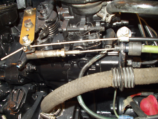

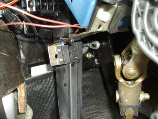

bist Du sicher das über den Schlauch die Bremse gedrückt wird? Der Schlauch ist doch in der Unterdruckleitung die (zumindest beim Diesel) über eine Unterdruckpumpe "entleert" wird. Das passiert auch beim Gaswegnehmen und sogar im Leerlauf. Wenn dem nicht so wäre, würde der Bremsservo beim frei rollen (Gang raus) ja nicht funktionieren. Der Unterdruck steuert die blaue Dose für den Gaszug. Da ist nix mit bremsen.
Ich hab mir in unseren 600er auch die Waeco 50 eingebaut, Bilder anbei. Den Geschwindigkeitssensor hab ichan der Turbolader-Befestigung fest gemacht, den Magnet an der Antriebswelle. Dieses Jahr 5000 km und es sieht noch aus wie zum Einbau.
