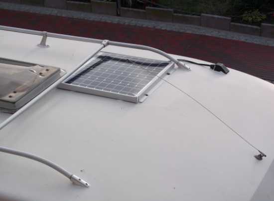

Hallo @ all,
nachdem die Vorarbeiten schon abgeschlossen waren, auch mit Montage der beiden 20A Sicherungen, habe ich heute die Anlage montiert. Hat irgendwie trotzdem noch den ganzen Tag gedauert.

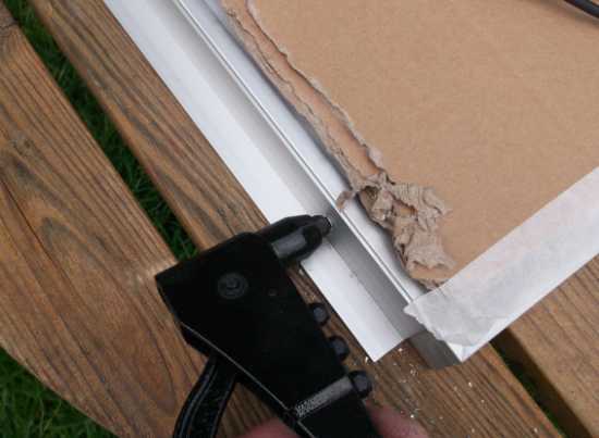

An das Solarmodul selbst habe ich zwei Alu L-Profile mittels Nieten befestigt, und dieses Profil vollflächig mit Sikaflex 221i verklebt. Zusätzlich noch verschraubt. Die Schraubenlöcher in den Aufbau sind dabei automatisch mit Sikaflex abgedichtet worden. Von oben habe ich die Verschraubungen noch mit einem schönen Kleks Dekalin abgedichtet. Das Modul selbst habe ich zudem mit einigen punkten, zwei je gerade, verklebt.
Die Kabel habe ich am Modul verlötet und mit zwei Bohrungen an der Aussenseite zum Durchbruch an der Galerie geführt. Den Durchbruch selbst habe ich mit Löchern realisiert, die Kabel hindurch und direkt an den Bohrungen mit Sikalfles 221i verklebt. Über diese bereits dichte Verbindung habe ich ein Aufsatz für Durchbrüche geklebt und ebenfalls die Eingänge und Gewindegänge noch mit Dekalin abgedichtet. Doppelte Sicherung sozusagen. Wollte kein Risiko mehr nach den Erfahrungen mit der Tropfsteinhöhle eingehen.
Innen in der Galerie mit Bohrungen außen an den Regler herangegangen, den ich vorher dort verschraubt hatte. Neben den Regler kommt links noch eine schwarze Lochplatte, dieich aber noch nicht habe.
Seit 17:00 Uhr lädt das Modul die Batterie, die Am Regler rot anzeigte. Jetzt in Mittelstellung. Bei voller Leistung, sollte der Regler eine halb entladene Batterie in ((12Volt*76Ah)/50/2)=9,2h aufladen können. natürlich nur rein theoretisch.
Ich möchte mich in diesem Zug auch recht herzlich für alle Beiträge und die Hilfe bedanken, ohne die ich dies so mit Sicherheit nicht hätte realesieren können.
