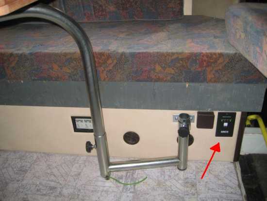

Ein weitere Überlegung bei mir was die Fernbedienung. Ich habe die sichtbar unter der Sitzbank.
Hier kann ich sofort der Betriebszustand von den LED's "ablesen" (Kontrolle, ob Landstrom anliegt. sind Batterien voll, usw.) , sogar von Aussen duch die Scheibe in der Tür.
