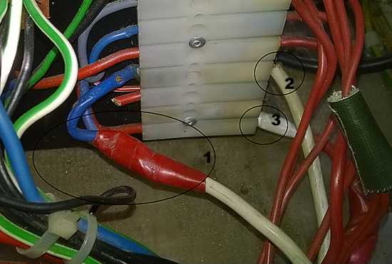

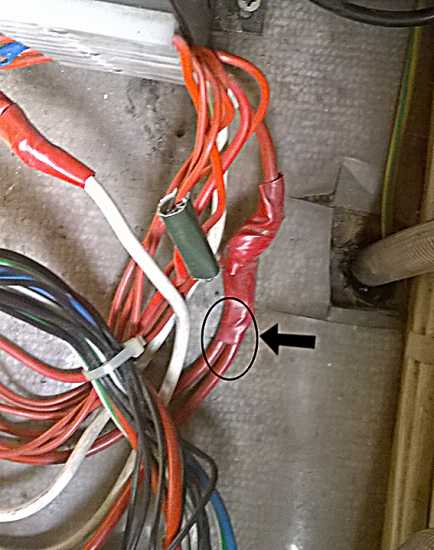

Asche auf mein Haupt natürlich habt ihr Recht das meine Beschreibung keinen Sinn ergeben.
Ich habe da einen Kabelstrang falsch interpretiert, war auch ein bisschen seltsam verlegt.
Noch mal Entschuldigung.
Ich habe mich also noch mal versucht da durch zu arbeiten.

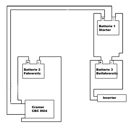

Die zwei Aufbaubatterien sind nicht miteinander verbunden, ich habe sie auch nachgemessen und eine ist auch total leer oder defekt. In der Grafik Batterie 3 Beifahrerseite.

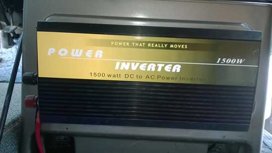

Hier hängt nur der Inverter dran und eine kleine Steckdose die im Sockel des Beifahrersitz ist.
Diese Komponenten brauche ich eigentlich nicht, oder ich weis noch nicht wofür.
Batterie 2 Fahrerseite ist ja auch noch abgeklemmt und hat ihre ihre Ladung behalten.
Die beiden Stränge der Batterien kommen hier an. Welcher zu welcher Batterie gehört weis ich nicht.
Dann wird es für mich seltsam. Die beiden Pluspole (rot) werden verbunden und gehen in das CBC,
bei den Minuspol ist es ähnlich,
1 Minuspol der einen Batterie (weiß) teilt sich auf in zwei blaue Kabel. Eines verschwindet im CBC das andere ist mit den minuspol der anderen Batterie verbunden. Auf dem Foto mit 2 gekennzeichnet. Mit 3 gekennzeichnet ist der zusammengeführte Pluspol.
Für mein Schulwissen im Bezug auf Elektrik kann da keine Sperre vorhanden sein die die Starterbatterie schützt. Und da sind Einige Kabel abgeschnitten die bestimmt mal eine Aufgabe hatten.
Ich habe jetzt noch mehr ????????
Ich habe mir auch noch mal den Schaltplan für den Hobby 600 angesehen, das macht mich auch nicht schlauer. Ich hoffe das es für euch einen Sinn ergibt, und ihr mir weiterhelfen könnt. Ich bedanke mich schon mal im voraus.
