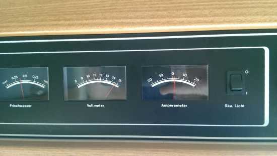

bei unserem letzten (ersten in 2016) Ausflug hat sich etwas seltsames ereignet:
Als ich die 220V-Versorgung angeschlossen habe, beagann es im Bedienpanel im Fahrerhaus erst langsam, dann immer schneller zu klackern ( mir fällt kein besseres Wort ein :laugh: ) Das Amperemeter schlug in eben diesen Intervallen nach rechts aus, ebenso die Voltmeteranzeige (fast 15V). Das eingeschaltete Licht im Fahrzeug begann ebenso zu flackern, bis hin zum Verlust einer Birne.
Ich habe dann den 220V Anschluss getrennt und den Rest des Urlaubes nur mit Batterie die Beleuchtung betrieben (kein Problem).
Frage: Aus anderen Beiträgen habe ich erfahren, dass es wahrscheinlich die Batterie ist? Die funktionierte aber einwandfrei....(Gel-Batterie vom Vorgänger, 2 Jahre alt)
Für alle Ratschläge bin ich sehr dankbar....

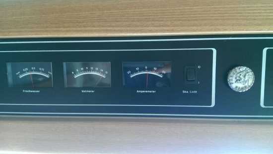

nach dem langen Wochenende hier die Ergebnisse vom abermlaugen Messen.
- ohne Solar, gemmesen an der Gel-Batterie direkt -
Batterie allein:
ohne: 13,96V / mit: 13,8V fallend
Mit Motor an:
ohne: 13,9V steigend / mit: 13,8V langsam steigend
Landstrom:
ohne 17,2V steigend / mit 17,2V langsam steigend
Vergleichsmessung mit einer herkömmlichen Batterie
Batterie allein - ohne: 12,2V / mit: 11,9V fallend
Motor an - ohne: 13,8V / mit: 13,7V
Landstrom an - ohne: 15,2 / mit: 14,8 fallend
nach 2 Stunden lag die Batterie bei 15,3V mit Verbraucher an
Sletsamerweise hat das Klackern aufgehört - Amperemeter bleibt beständig rechts, kein Abschalten mehr - siehe Bilder
Danke
Joachim

Hallo Joachim,
wenn die Messwerte direkt an der Batterie mit dem Voltcraft Multimeter gemessen sind, dann ist
a) Dein Ladegerät viel zu hoch eingestellt bzw. defekt und
b) Du hast eine Wunderbatterie. Die Ruhespannung (das ist die Spannung, die ca. 5 Stunden nach der letzten Ladung gemessen wird) beträgt bei einer vollen GEL-Batterie 12,8 V. Also kann
Bei der
Also ich würde, gerade auch wegen der GEL-Batterie mal über eine andere Ladetechnik nachdenken.
nicht passen.Batterie allein:
ohne: 13,96V
Bei der
deutet dies auf einen ca. 40%igen Ladezustand der Batterie hin.Vergleichsmessung mit einer herkömmlichen Batterie
