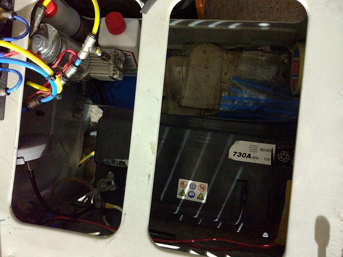

nun der umbau hat begonnen.
Erst einmal richtig platz schaffen:
B)
Dann kann es losgehen,
Denkste, beim tiefersetzen der Sitze hat jemand nciht weiter gedacht. Die Battarien gehen durch keine öffnung mehr nach draußen. Nun gut dan bleiben sie halt wo sie sind.
Und dan auch noch das:

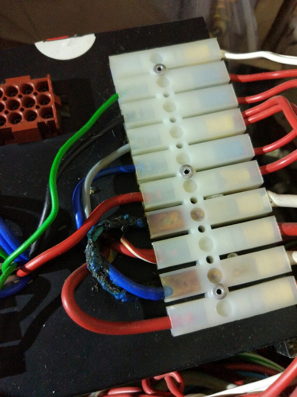

Nur gut das ich die elektrik anfasse, sonnst ware mir warscheinlich irgendwann die bude abgebrannt. Und das wollen wir alle nicht.

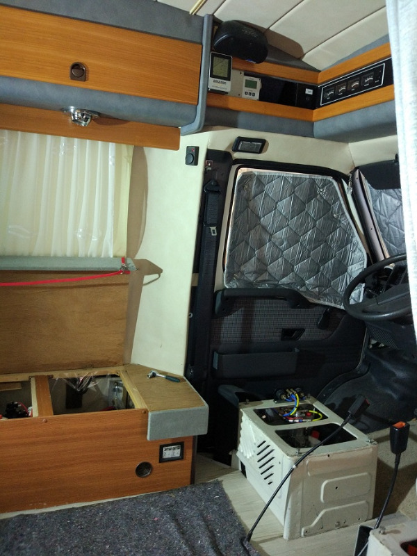

Das Control Panael hat schon mal seinen Platz eingenommen.

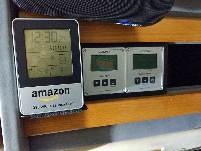

Du solltest Dir die Einbauposition an der Seite noch einmal überdenken. Ich habe die Erfahrung gemacht, dass ein Blick auf den BC während der Fahrt ganz hilfreich ist. Die Solaranzeige halte ich persönlich für überflüssig, da der BC ja alles mit anzeigt.
Um wie viel cm ist die Konsole den gekürzt? Eigentlich hat die Batterie genug Luft, wenn man sie nach vorne raus nimmt.

So nun habe ich noch einmal mein Glück versucht. Wenn ich das Blech nach oben ziehe und dann ein wenig schiebe, dann bekomme ich die doch tatsächlich gerade so raus.
Mit der Einbau Position ist ein guter Tipp. Ich lasse auf jeden Fall die Kabel so lang das es passt wenn ich es in die Mitte bauen will.
Die Frage mit dem Hauptschalter hat sich auch geklärt. Man muss nur lesen können und sich nicht aus der Ruhe bringen lassen.
Wie versorgst du Uhr oder bin ich wieder blind.

Ich habe bei mir schon seit Jahre ein Digitaluhr drin. Die läuft über 12V

nun heute begrüßte mich der Süße Geruch einer kochenden Batterie :-( leider nicht so schön.
also eine von den Beiden Aufbau Batterien ist auf jeden Fall durch.
Also wollte ich eine Ausbauen und die Andere im Standort versetzten um überhaupt erst einmal wieter zu kommen.
Und da war es wieder. Die Fahrersitz Konsole ist 32cm hoch. Die Beifahrer Konsole 34cm, da ging die Batterie auch mit hängen und würden raus.
Auf der Fahrerseite musste leider eine Strebe dran glauben. Das sollte aber der Stabilität keinen Abbruch tun.
Nun geht es also in die zweite runde um vielleicht mit einer Batterie erst einmal weiter zu kommen.
Dann habe ich nur etwas aufgeräumt. Und mit Gedanken über die Positionierung und Befestigung des neuen Ladegrätes.

Hey, da hast du ja Glück gehabt wegen dem verschmorten Kabel. Hast du schon die Ursache gefunden?

ja ich vermute das irgendwann mal die Polung an den Batterien vertauscht wurde. Es ist zumindest "nur" die Masse Verbindung gewesen.
