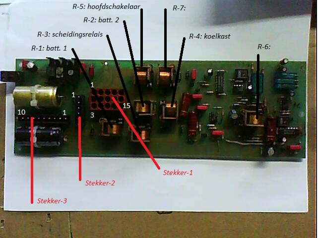

auf der Platine siehst Du mehrere Relais. Johannes hat sie mit R-1 bis R-7 bezeichnet.
R-1 und R-2 machen die Umschaltung vom Ladegerät auf die beiden Batterien.
R-3 ist das Trennrelais
R-4 ist für den Kühlschrank
R-5 ist das Relais für den Hauoptschalter-Ein
R-6 weiß ich auch nicht
R-7 ist die Entladereglung
Wenn Du bei Landstrom was klacken hörst, dann sind das R-1 oder R-2. Dein Problem liegt aber (wenn ich das richtig verstanden habe) bei R-5 bzw. R-7. An den Relais ist jeweils ein Klappanker. Da sieht man, ob sie anziehen bzw. angezogen sind. Wenn Du die Anlage offen anschließt, kannnst Du die Klappanker auch mal mit einem isolierten Schraubendreher drücken. Dann siehst Du, ob eine Reaktion kommt.

Hallo Christian,
Nimm das Bild von Johannes und suche Relais Nr. 5. Das ist das Relais, was für die Schaltung der Batterie an die Verbraucher freigibt. Wenn du das im geschalteten Zustand verriegelst (Gummiring, Klebestreifen, Kabelbinder) , dann sollte deine Bordversorgung wieder funktionieren. Das ist auch das was Wilfried so in etwa als Notfallmaßnahme vorgeschlagen hat.
Das Relais besteht aus einer Spule, die ein Metallfähnchen, das als Schalter dient, anzieht, und so den Kontakt herstellt. Du musst also notfalls den Kontakt fest verbinden, so dass der geschaltet ist.
Aber Vorsicht! Damit setzt du natürlich einen Teil der Schaltung außer Kraft.
Das ist nur etwas für eine gewisse Zeit! Danach must du entweder die Schaltung reparieren, oder durch etwas anderes ersetzten!
Und du solltest das im stromlosen Zustand tun.
Danach sind aber immer alle Verbraucher freigeschaltet, also dein Hauptschalter ist praktisch wertlos, da überbrückt.
Vorher bitte auf jeden Falle Bordspannung durchmessen!!

25 Mai 2019 19:40Hallo Christian,mrb schrieb: (danke für den Tipp mit dem Batteriecomputer Wilfiried)
jetzt musste ich erst einmal Deine alten Beiträge durchlesen, damit ich wieder wusste, worum es geht.
Nun zu dem aktuellen Problem: Offensichtlich steht die Verbindung von der Aufbaubatterie zum BCC nicht. Wenn Du R-3 drückst, machst Du eine Verbindung zu Bat.1 und holst von da die Spannung.
Ich habe leider nur einen Stromlaufplan ohne Klemmen von der Version 2, aber darin sind an den Batterien Sicherungen eingezeichnet. Das müssten die beiden linken Sicherungen im BCC sein. Bitte nachmessen, ob dort 12V ankommen (1xBat1 und 1xBat2). Ansonsten in dem Stecker 1 (von Johannes) nachmessen: Klemme 1 und 3 müssten die 12V von Bat2 sein (hat Johannes ja beschriftet). Nimm bitte als Masse einen fixen Punkt an der Karosserie oder direkt am Minus der Batterie!

Was ist denn, wenn Du an Landstrom hängst und r-2 überbrückst?

Bezogen auf Dein Foto von der Platine: Ist die rote Leitung die ankommende, oder die blaue? Im Zweifelsfall Sicherung rausnehmen und messen.
