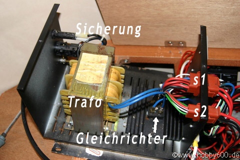

Zur Fehlersuche am Ladegerät würde ich zunächst die Eingangssicherung am Netzteil prüfen. Du siehst sie auf folgendem Bild (da ist allerdings die Haube abgenommen):
Sollte die Sicherung in Ordnung sein, dann die Spannungam Brückengleichrichter messen. Erst wechsel- , dann Gleichspannung.
Prüf aber erst einmal die Sicherung und melde Dich dann wieder.

Wenn Die Sicherung i.O. ist, dann musst Du Dir das Ladegerät jetzt mal genauer anschauen. Die Sichung liegt auf der Eingangsseite des Trafos. Dann musst Du jetzt hinter dem Trafo am Brücckengleichrichter eine Wechselspamnnung von ca. 15V messen. Das sind auf dem Bild die beiden dunkelblauen Strippen, die aus dem Trafo kommen
Wenn da Spannung ankommt, an den hellblauen messen, ob da kjnapp 14V Gleichspannung ankommen.
Viel Erfolg
Viel Erfolg

die 15,7 erscheinen mir etwas sehr hoch. Da hast hier ja Gleichspannung gemessen?
Jedenfalls scheinen Trafo und Gleichrichter i.O. zu sein. Nun musst Du die Stecker kontrollieren. Schau sie Dir zunächst an, ob keiner schwarz oder anderweitig verkokelt ist. Wenn Diu nichts siehst musst Du nach Plan messen.
ZUerst S1/9 gegen S1/3 bzw. den Massestern. Dann oben am CP - der Sicheungsautomat da oben ist ja drin, oder????- usw. letztlich muss die Spannung an S1/8 wieder ankommen und von dort auf die Batterieklemme gehen.
