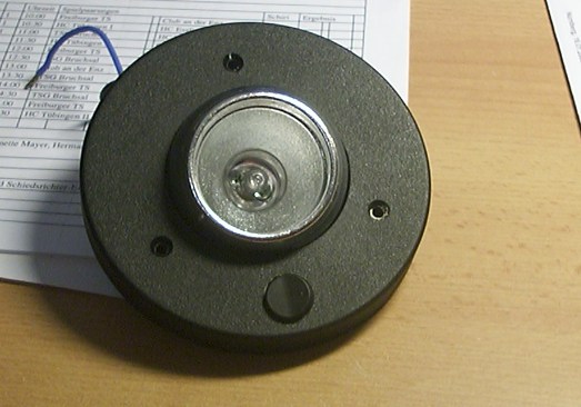

Moin Florian,
und so einfach - einfach "Birne" tauschen, fertig!
Ich habe mittlerweile alle Original-Hobby 600- Strahler mit solchen LED ausgerüstet.

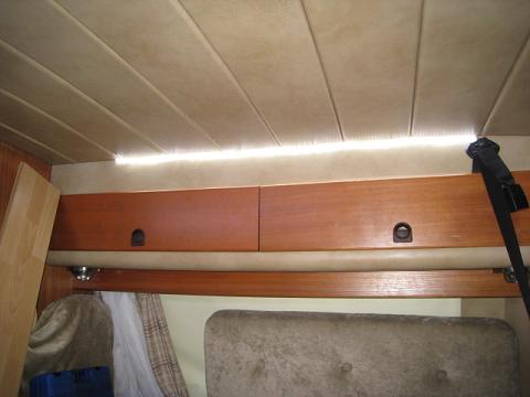

Ich suche jetzt nur noch etwas, damit man auch sehen kann, was in den Schränken ist. Ich dachte da so an LED-Schlauch oder an Flache Leuchten unter der Decke, die auch in den Schränken für Licht sorgen.

unser hat auch die Kugelbirnen im Wohnraum. Da habe ich mir aus Lüneburg LED-Birnen mitgebracht. In Badezimmer habe ich vier Fassungen eingebaut, die eine seitliche Steckverbindung haben. Der Vorteil ist, wenn auch alle Lampen an sind, verbrauche ich weniger als 10 Watt.
Für den Schrank habe ich Schalter, die beim öffnen der Tür das Licht einschalten.
Wenn jemand noch so einen Schalter braucht, ich habe noch ein paar über.

Offensichtlich sind da ab einem Baujahr x Halogenbirnen verbaut worden. War ja auch eine ganze Zeit modern. Ich hatte früher auch mal überlegt auf Halogen umzurüsten, hatte aber auf Grund der Leistung von 20W pro Strahler wieder davon Abstand genommen.
@ Florian: Schau doch mal bei Dir nach, ob Du solche 20W Halogenbirnen drin hast. Die haben dann den Sockel GU5.3 und dafür bekommst Du auch LEDs. Habe gerade heute welche bei Conrad gesehen, kosten dort allerdings 24,95€/Stück. Aber schau mal hier:
Ist aber nur gegoogelt, ohne Bewertung!
