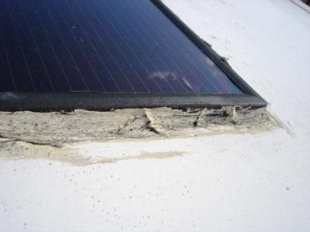

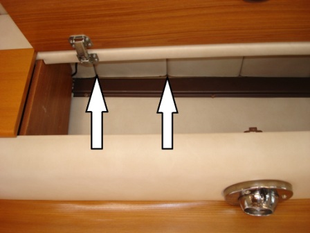

Gestern konnte ich jetzt mal Bilder von meinem Solar machen.
Ich denke hier läuft irgendwo Wasser rein, darunter ist genau der Schrank wo das Wasser reinkommt.
Vielleicht sieht man jetzt mehr mit den Bildern.

Hallo Markus,
die entscheidende Frage ist wie die Panele auf dem Dach befestigt sind. Nur geklebt oder auch geschraubt? Die zweite Frage: Wie sieht die Kabeldurchführung aus?
Die Abdichtung auf dem erstern Foto sieht zwar nicht sehr liebevoll aus. Solange aber dort keine Löcher ins Dach gebohrt wurden, macht das nichts.
Im zweiten Bild sieht man links neben dem Scharnier ein Kabel. Ist das vom Solar (erscheint mir dafür aber sehr dünn)?

ich wusste dass Du das alles fragen würdest.
Wie das Panel auf das Dach gemacht wurde weiss ich leider nicht,hat ja mein Vorgänger gemacht. Kabeldurchführung sehe ich leider auch nicht wo die durch geht.Das Kabel geht nach hinten(ich glaube für Licht im Bad)
Würde es eventuell schon reichen,wenn ich das alte Silikon wegmache,und erneuere,oder soll ich das Solar mal runtermachen?

Hallo Markus,
guck Dir das erst noch einmal in Ruhe an. Irgendwo muss ja die Kabeldurchführung sein und vielleicht siehst Du auch irgendwo SChrauben. Eventuell unter dem Silikon?

Ok Wilfried,
Du hast recht, ich mache mal das alte Silikon (oder was das ist ) alles weg,dann schaue ich mir das genauer an.
Aber noch eine Frage,mit was soll ich das dann aussenrum wieder abdichten,damit ich das dann auch zuhause habe,muss ich wahrscheinlich vorher bestellen.
