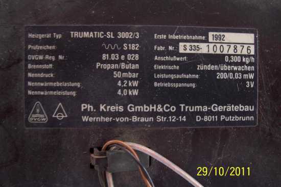

Moin Horst
wenn du bei Truma den Rep. Kit bestellst , genaue Typenbezeichnung der Heizung angeben.
Das Typenschild findest du rechts unten, unter der Heizungsverkleidung.
Schauglas bitte separat mit bestellen.

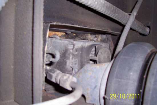

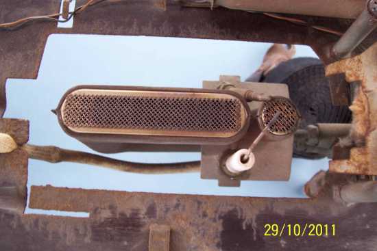

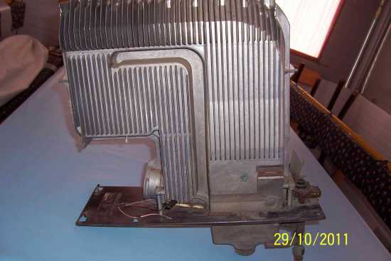

29 Okt. 2011 20:39
Hallo Manni
meine Heizung sah von unten so aus. :daumen2:
Mein Brenner sah so aus.
Ich werde einen Teufel tun hier etwas neues einzubauen.
Die Heizung sieht fast besser aus als neu.
Das kommt, :ironie: wenn man in einer sauberen Umwelt zu Hause ist. :laugh: :laugh: :laugh:
Viel Geld gespart aber nun weiss ich wie es geht.
Viele Grüsse von
Horst
