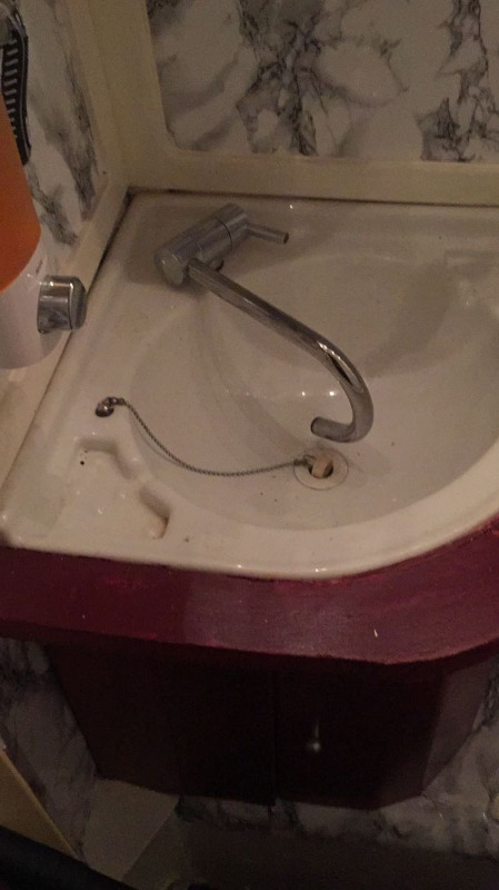

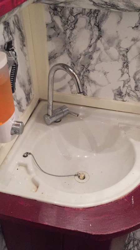

Re: Kaltwasserhahn an der Spüle schaltet nicht
24 März 2017 12:36
Wo wir gerade bei der Armatur sind, da habe ich auch ne Frage.. Mich hat es gestört, daß man so wenig platz im Spülbecken hat zwischen Hahn und Becken. Darum bin ich auf der Suche nach einer Lösung..
Ich habe diese Armatur gefunden, die einen längeren und höheren Auslauf hat. Trend a Designarmatur
Meint ihr, die passt? Der Verstellhebel könnte zum Problem werden, weil er evtl am Becken anstößt ?!
Oder hat jemand nen anderen Tipp?
Danke und Gruß Olli
Danke und Gruß Olli
