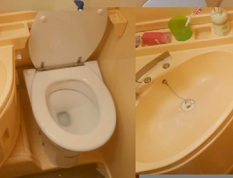

das scheint tatsächlich eine Zerhackertoilette zu sein. Was mir auffällt auf dem unteren Bild ist der Schlauch, der von links über die Anhängerkupplung nach rechts zum Ablass des Abwassertanks geht. Kann das der Schlauch von der Toilette sein? Dann musstest Du mal im linken hinetren Radkasten gucken, ob der Schlauch da irgendwo raus kommt. ...oder haben sie ihn unter der Dusche her zum hinteren Stauraum geführt, da wo auch der Abwasserschlauch vom Bad nach unten geht?
Was ist das auf den ersten Bild (mit dem Abwassertank) für ein Gardena-Anschluss?

Ja dieser Gardena Schlauch hat mich auch interessiert. Ist mit kabelbinder festgemacht und würde mich auch nicht erklärt was damit ist... dem Bild zufolge kommt ein Schlauch aus der Nasszelle (?!) Und teilt sich dann auf. Schalter zum stoppen und öffnen sind ebenfalls vorhanden. Haben aber nichts geändert egal ob ich sie auf oder zugedreht habe...

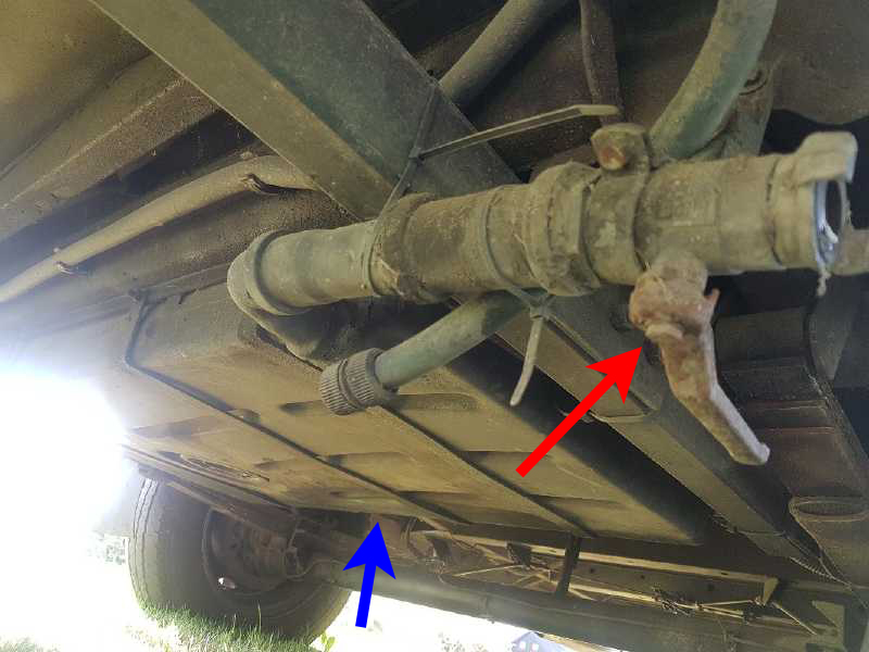

zum letzten Bild: das ist der Ablauf vom Waschbecken im Waschraum. Der Schlauch geht normalerweise direkt in den Abwassertank. Ich kann mir vorstellen, dass man mit diesem T-Stück das Abwasser wahlweise in den Tank oder in einen Eimer laufen lassen kann. Wer es braucht, ....ich würde darauf verzichten.
Nun zu Deiner ursprünglichen Frage:
Sollte der Ablaufhahn verstopft sein, dann kommt irgendwann (nach 100l :evil: ) das Wasser am blauen Pfeil raus. Dort ist ein Überlauf.
Noch ein Hinweis zur Anzeige: Sie ist nicht immer sehr zuverlässig und zeigt schon mal etwas an, was gar nicht ist.
Ich habe Dein Foto etwas ergänzt. Öffne den Hahn (roter Pfeil), dann sollte Wasser rauskommen. Wenn nicht, dann Hahn offen lassen und innen alle Wasserhähne aufdrehen und Wasser laufen lassen. Irgendwann muss da Wasser rauskommen.Beim ablassen kommen jedoch trotz aufgedrehtem Hahn unten am Schlauch nur Tropfen heraus?!

Wenn du den großen Ablasshahn öffnest und dort mit einem Schlauch Wasser reinspülst sollte der Pfropfen bzw die Verstopfung zurück in den Tank gedrückt werden, dann läuft es wieder ab und du hast einen leeren Tank.
Das sind nur HT-Abflussrohre aus dem Baumarkt am Ablauf verbaut.
Wenn du später den 90 Grad-Winkel direkt am Tank gegen zwei 45 Grad oder drei 30 Grad Winkel austauschst hast du nicht mehr solch einen starken Knick wo sich etwas stauen kann.
