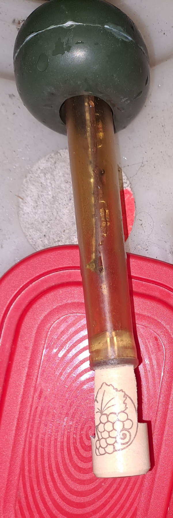

Hallo @all,
das "Mysterium" ist gelöst:
1. die Technik hat mich "verarscht" angry .
Da die Schaltung IMMER EXAKT dann erfolgte, wenn die Mitte des Magnetrings auf der Position eines Readkontaktes stand, dachte ich, daß JETZT DIESER schaltet.
2. Versuch macht kluch enlightened.
Ich hab den unteren Anschlag des Meßrohrs entfernt und festgetellt, daß der unterste Readkontakt bereits schaltet, wenn sich die Oberkante des Magnetrings 23mm unterhalb des Readkontakts befindet. D.h., bei Mittelposition des Magnetrings auf dem untersten Readkontakt hat bereits der 2. Readkontakt geschaltet.
Jetzt hab ich einen Korken zurechtgeschnitzt und damit das Meßrohr verlängert yes .
Ergebnis: 0=0, 17, 33, 50, 67, 83, 100.
