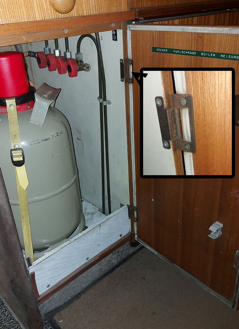

04 Nov. 2023 09:01Hallo Gabriele & Klaus,Ist die Dichtung an der Tür oder am Schrank angeklebt?
sowohl als auch. Zunächst ist eine Dichtung in der Tür. Darüber hinaus befindet sich unten im Gasflaschenkasten den Brett als Erhöhung. Dort ist auch eine Dichtung eingeklebt. Ich werde nachher mal ein Foto machen.
Dann such Dir aber bitte einen älteren Herren, der kurz vor der Rente steht. Die jüngeren kennen nur die aktuellen Vorschriften bzw. technischen Regeln. Nach heutigem Stand wären so einige Dinge im Hobby 600 nicht mehr zulassungsfähig. Zum Glück gilt aber in vielen Dingen (leider nicht in allen) der Bestandsschutz.Andere Fachleute suchen...
Als der Hobby 600 entwickelt und gebaut wurde, war ein Zugang zum Gasflaschenkasten vom Innenraum her noch zulässig. Später nicht mehr. Deshalb haben die "neueren" 600er auch eine Tür zum Gasflaschenkasten von außen. Anfangs noch zusätzlich zur Innentür. Später war zum Innenraum hin ein Brett im Gasflaschen kasten, sodass der Zugang von innen nicht mehr möglich war.
Übrigens könnt Ihr die jeweils aktuellen technischen Regeln für Flüssiggasanlagen in Fahrzeugen im gelben Prüfheft nachlesen. Interessant wird es, wenn man dann die aktuelle Prüfbescheinigung mit der ursprünglichne Prüfbescheinigung (bei mir aus 1991) vergleicht. Von daher ist es von Vorteil, wenn man dem Sachkundigen die alten Prüfhefte vorlegen kann.

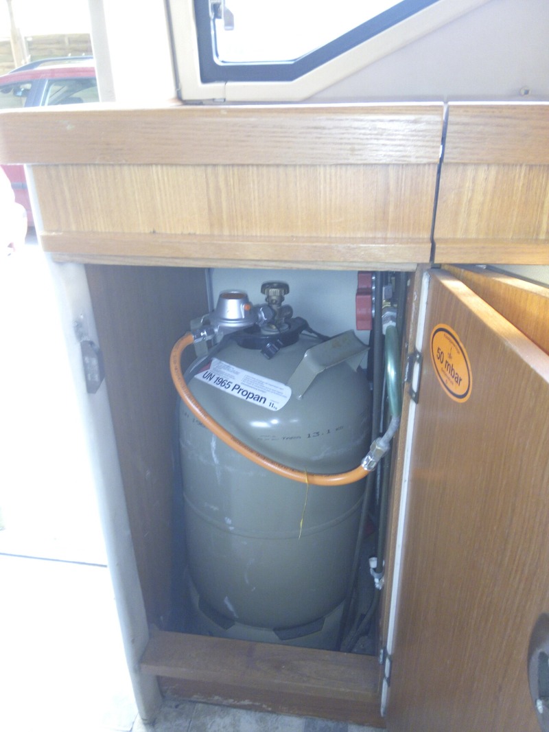

04 Nov. 2023 15:27
hier mal ein Foto von unserem Gasflaschenschrank:
Wie man sieht, ist die Dichtung in die Tür (auch unter den Scharnieren) geklebt. Das untere Brett wurde damals von mir eingebaut, da ich anstelle einer 11kg-Flasche lieber 2x5kg nutzen wollte. Dadurch musste ich den Boden für die zweite Flasche etwas höher setzen und habe zur Trennung dann unten das Brett eingesetzt und ebenfalls mit einer Dichtung versehen. So steht es auch in meinem Prüfbuch.
In meinem Archiv habe ich aber auch noch ein Foto von einem Original-Schrank mit einer 11 kg-Flasche gefunden.
Auch dort sieht man die Dichtung in der Tür (Wobei sie oben fehlt, aber Propangas ist nun mal schwerer als Luft).

06 Nov. 2023 17:35
so wie bei Wilfried sieht es bei mir auch aus. Allerdings ist das nicht luftdicht - eher Alibi. Wichtig ist der Aufkleber (50mbar) und der Aufkleber an der Herdabdeckung.
Wenn ihr aber den Gaskasten nicht von innen öffnet, bekommt der Tüver nicht mit, dass da eine Tür ist.

Moin zusammen,
das Thema ist ja nun schon recht breit getreten. Trotzdem möchte ich noch anmerken, dass in der original Betriebsanleitung für den Hobby 600 der Schrank im Küchenblock als Gaskasten vorgesehen ist. Im werkseitig ausgestellten ersten Gasprüfheft wird darauf hingewiesen das der Zugang sowohl von innen als auch von außen zugänglich ist. Sofern natürlich eine Außentür verbaut ist. Die Dichtung, die ursprünglich an allen Hobby 600 an der Innenseite der Schranktür angebracht war oder noch ist, ist ca 6 mm breit und 3 - 4 mm stark.
