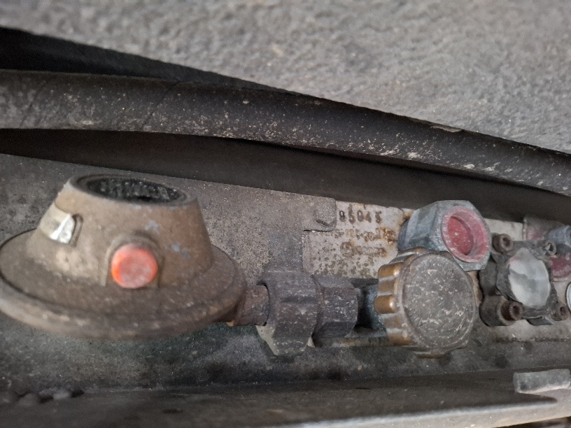

ich wußte doch, dass ich noch Fotos vom Original Gastank beim Hobby 600 habe: Der Gastank sitzt vor der Hinterachse
Der Einfüllstutzen und der Regler sitzen in FR rechts unter der Seitenwand:

das sieht ja viel besser aus, als bei mir....
Das würde dem Gasmann vom TÜV auch gefallen....
Danke dir fürs raussuchen und deine Mühe.
Ich versuche mal, Bilder hier hochzuladen.

Guten Morgen zusammen,
ja, das war spannend gestern. Ich war heilfroh, als die beiden um die Ecke bogen. Endlich ein Lichtblick.
Wie sich herausgestellt hat, war Er- und Aufklärung auch bitter nötig.
Spannend war es, weil wohl nichts so war, wie es laut den mitgegebenen Papieren sein sollte.... vom nicht vorhandenen Porta Potti, über die Truma Heizung etc.
Daher wollte der Gasmann mir auch die Truma stilllegen... was er dann durch die Gasanlage wieder hinten angestellt hatte. Hatte ihn ja am Freitag nochmal beim TÜV vorstellen müssen.
Der Gasmann hatte mit Hobby telefoniert, bzgl. dem Einbau und der Freigabe. Eine Freigabe gibt es wohl für den Peugeot nicht, beim Fiat bestand die Möglichkeit eine Seite am Chassis zu verstärken, jedoch nur bei Bestellung.
Am Montag habe ich einen Termin in einer Fachwerkstatt, da fährt der Gasmann tasächlich mit, um vor Ort zu klären, wie, wo und an was der Gastank verbaut werden kann.
Meiner hängt momentan wohl nur am Unterboden fest, zudem ist die Gasleitung wackelig und das Gewinde nicht fest. Er war wirklich, wirklich nicht sehr erfreut....und mir wurde Angst und bange.
Nächste Woche treffe ich mich auch nochmal mit Hans, damit alles startklar für Rendsburg wird.
Es bleibt also spannend, wir werden sehen.
Lieben Dank nochmal an die beiden, für die Zeit und die Hilfe. Bin jetzt schon wieder beruhigter. DANKE
Allen einen schönen Sonntag,
grüße vom Rhein
Irene
grüße vom Rhein
Irene
Grüße vom Rhein
Irene
Irene
