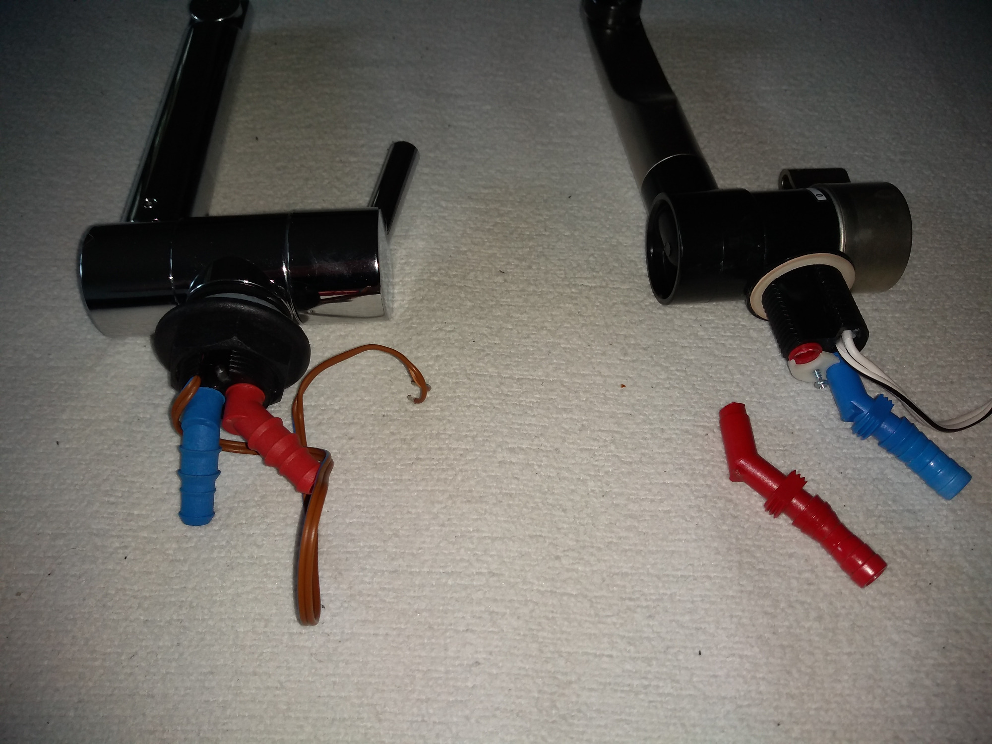

Hallo @all,
die neuen Armaturen sind da und haben beide, wie die alten, neben den Wasser- auch Elektroanschlüße. Nachdem eine Druckpumpe verbaut ist, werden die aber, meiner Ansicht nach, nicht gebraucht.
Sehe ich das richtig?

Hallo Günter,
Egal welchen Hahn du öffnest,
Muss sjch der stromkreis zur Pumpe schliessen, sonst läuft nichts.
Deshalb die kabel.
Hst mit dem pumpentyp nichts zu zu tun.
Es sei denn, nach der Pumpe wäre ein Druckspeicher eingebaut worden.
Serie war das nicht.
Lg klaus

Hallo Klaus,
nein, ich muß überhaupt keinen Hahn öffnen. In dem Moment, wenn ich die Pumpe im Bedienpanel einschalte, läuft die Pumpe sofort an und schaltet bei erreichtem Systemdruck wieder aus.
Öffne ich einen der Hähne nur wenig für ein paar Sekunden, kann es passieren, daß die Pumpe überhaupt nicht anspringt; erst wenn der Systemdruck etwas abgefallen ist. Drehe ich den Hahn nach einer größeren Wasserentnahme zu, läuft die Pumpe nach, bis der Druck wieder stimmt.
Das war übrigens auch bei dem Vorgänger-Hobby so, als ich, nachdem ich die defekte Originalpumpe gegen die Shurflo ausgetauscht habe (die gleiche wie im aktuellen Hobby).

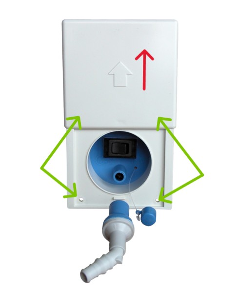

- Peugeotmichi
- Hobby 600_Linie B
- Beiträge: 141
- Thanks: 153
Re: Undichtes Wassersystem Linie-D
05 Aug. 2026 15:14
Servus Günter,
wenn´s der COMET Aussenduschenanschluß, wie hier unten gezeigt ist, wird der mit 4 Kreuzschlitzschrauben (GRÜNE Pfeile) und Dichmittel eingebaut. Der hat eien Schalter und keinen Elektrohahn (wie Klaus sagte), oder habt Ihr einen anderen?
Damit Du an die oberen beiden kommst, müßtest Du die Klappe bis zum Anschlag hochschieben (ROTER Pfeil), dann in der Mitte der Schiebedeckelunterkante ein paar Milimetwr anheben/nach außen biegen/lupfen. Dadurch bringst Du sie über den Anschlag. Jetzt kannst Du sie ganz nach oben rausschieben und siehst die anderen 2 Schrauben (GRÜNE Pfeile).
Und, nebenbei bemerkt, das Wasser, daß da bei mir am angebrochenen Stutzen tropfte lief langasam und stetig, solange Druck auf den Leitungen war, nach vorne..... Sonst hätte ich´s garnicht angegangen geschweige genutzt.
Die Verkabelung vom Schalter hatte ich abgeschnitten und beim Einbau, zur einfacheren Montage, längere angelötet - aus Platzgründen.
Der Schlauch war mit einer Schelle befestigt, brach aber beim Ausbau schon ab. Damit war die Dose ausgebaut.
Der Einbau geht im Prinzip rückwärts, aber die Anschlußdose brauchst Du neu.
Diese hat die Nummer S3012.06.00 und gibt´s unter anderen internen Nummern bei den einschlägigen Camping-Discountern unter "Comet Außenanschluß für Dusche".
Grüße Michi
Grüße Michi
