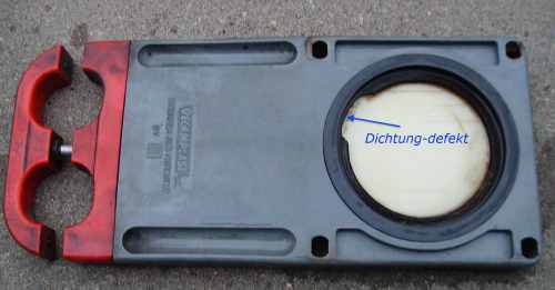

Ich musste leider feststellen dass mein Entsorgungsventil undicht ist!
Kann mir jemand sagen ob es noch Dichtungen für das Ventil gibt und wo man sie bekommen kann?
Entsorgungsventil 3" Innengewinde — Made in Italy
Hat schon mal jemand den Schieber komplett gewechselt?
Im Zubehörhandel werden ähnliche Schieber angeboten die alle ähnlich aber doch verschieden sind!
Kann mir jemand sagen welcher Schieber eine Alternative zum Original ist?
Für Hinwese wäre ich sehr dankbar.

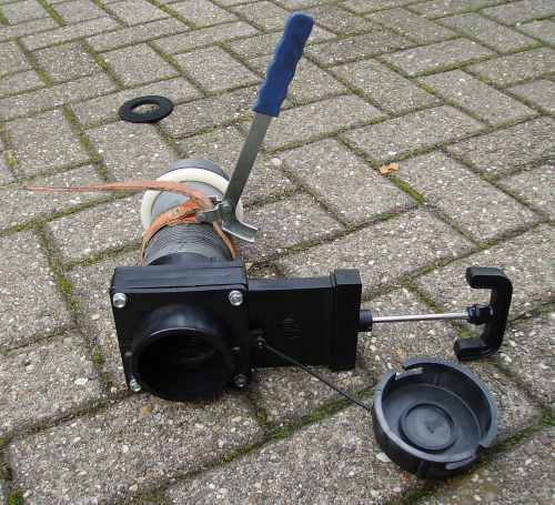

Den neuen Schieber habe ich bei Frankana gekauft.
3 Zoll Entsorgungsventil Frankana Nr.: 300/333
3 Zoll Anschlussflansch Frankana Nr.: 300/334 Innengewinde
Hersteller des Schiebers ist die Firma FAP
9017CM03CT
serial number:465
FAP 09/07/09
9017CM03CT
serial number:465
FAP 09/07/09

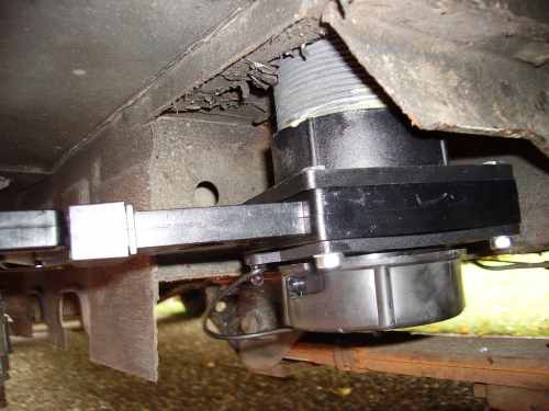

der Bogen kommt wieder dorthin wo er vorher auch war.
Leider passen die neuen Bajonettverschlüsse mit den vorigen System nicht überein!
sieht so aus als hättest du die Entsorgung jetzt wieder gerade nach unten.
Soll's so bleiben oder kommt der Knick wieder rein wenn genug platz ist?
Hallo Michael,

Buddymobil schrieb:
Hallo Wolfgang,
ich muss dir recht geben,es sieht wirklich so aus. :woohoo:
Dem ist aber nicht so,ich hatte nur keine Lust mich komplett unter`s Mobil zulegen um auch noch ein Foto aus einer anderen Perspektive zu schießen!
Hallo Manni,
das sieht ja so aus, als ob das "Geschäft" direkt auf die Federn fällt.
Hallo Wolfgang,

nevada schrieb:
Hallo Manni,

Hallo Manni,
war wohl ein erfolgreicher Tag! Gratulation - sieht gut aus. Ist der Rest auch erledigt?
